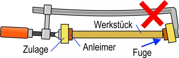

Zulagen: Zum Anleimen werden ca. 2 bis 3 cm dicke Zulagen verwendet, die den Druck gleichmäßig verteilen. Wenn Anleimer auf beide Seiten geleimt werden sollen, darauf achten, dass der Anleimer an der festen Seite der Zwinge nicht absteht (siehe Pfeil). Der Schraubknecht biegt sich nämlich durch, wenn er stark angezogen wird.
Die Schraubzwinge presst schief.
Dieses “Abkippen” verhinderst du mit einem kleinen Klotz zwischen der Schraubzwinge und der Zulage.
