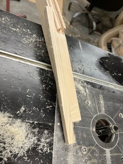

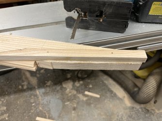

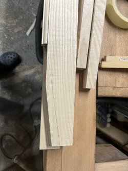

Ob ich jetzt nicht mehr ohne kann bezweifle ich. Fand ich aber grade super praktisch.

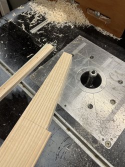

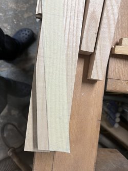

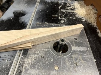

Anlauffräsen mit Sekundenkleber.
Ich hab am Kleiderschrank 4 Beine zu verjüngen, mit der Kreissäge ging nicht, weil das Profil dahinter stehen bleiben muss. Schablone hab ich gebaut, aus Schusslichkeit leider zu kurz geschnitten.
Dann fiel mir ein Amivideo ein was ich mal gesehen hab mit Kreppband und Sekundenkleber.
1. Schräge anzeichnen
2. mit Krepp abkleben
3. mit Stichsäge oder Bandsäge grob vorschneiden
4. Sekundenkleber auf das Krepp und Aktivator auf die Leiste und kurz raufdrücken
5. bündig fräsen
Das erste fertige Teil nimmt man dann als Schablone für die anderen 3 Füße. Hat super Spaß gemacht, auch grade weil ich sowas vorher belächelt hab.

Verstehe es nicht so ganz.
Hättest du nicht einfach Anzeichnen , Vorschneiden, Leiste mit Doppelseitigem Klebeband drauf und dann Fräsen ?
Ich verstehe nicht ganz was du möchtest!?
Klar kann ich bis morgen warten und mir doppelseitiges kaufen, wenn ich Pech hab muss ich dann die Kleberückstände entfernen, das benötige ich bei Krepp nicht.
Ich kann auch mit ner Gestellsäge vorschneiden und mit nem Putzhobel verputzen. Ich könnte auch ne passende Schablone bauen und damit fräsen. Ich kann dir noch 20 Möglichkeiten nennen, aber worum gehts hier? Ach ja, Sekundenkleber …

Sorry. Wollte dich nicht kritisieren oder auf die Füße treten. Hatte tatsächlich nicht gleich verstanden welche Aussage dahinter steckt.
Sekundenkleber und keine Rückstände auf dem "Nutzstück". Ok. Das dass Kreppband aber genügend halt hat um zu Fräsen finde ich sehr interessant.
Kam wohl blöd rüber, war von mir aus nicht so gemeint. Ich hab nichts gegen Kritik, darum ging es nicht
Ich hab das zunächst an einem Reststück ausprobiert, ich war auch erstaunt wie fest das ist. Vor allem dass das sofort so extrem belastbar ist

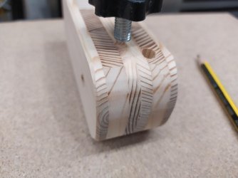

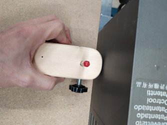

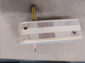

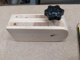

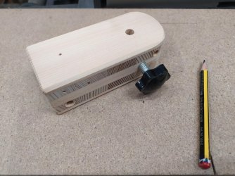

Hier ein supertolles, handgeschmiedetes Werkzeug aus Graufichtenguss, mehrlagig gefaltet. :emoji_grin:
Das kleine Teil tastet die Wand ab und überträgt den Abstand (hier 30mm) auf die Passleiste eines Einbauschranks. Die Passleiste hat dann 2 Nuten im Abstand dieser 30mm. Der Klotz war gerade da. Das Gewinde hab ich direkt ins Holz geschnitten, für Rampamuffen fehlen Zeit und Muße.
Edit:
Weitere Erklärung sowie Zeichnung der Nut findet ihr von @flo20xe hier:
https://www.woodworker.de/forum/threads/passleisten.114256/#post-755471
