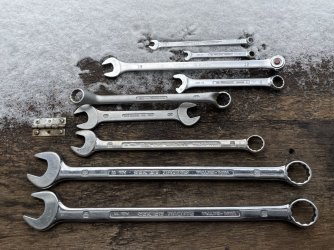

Mal was was jeder kennt ,jetzt davon aber eine nicht so bekannte Variante
Ich mag zum Beispiel keine ratschenschlüssel, aber ringmaul in flachgekröpft oder gewinkelt sind meine bevorzugten Schlüssel. Vor paar Tagen hatte ich ein Problem und keinen 30sw Schlüssel, geholfen hatte die Eckschwed vom Nachbar und so sah dann danach die Schraube auch aus, aber sie war offen . Abends gab es dann passende in der Bucht. Empfehlen möchte ich jetzt die lange Variante von ringmaulschlüssel. Vorteil ist eben der lange Hebel, dadurch lassen sich alle Verbindungen leicht lösen. Man braucht keine ganzen Sätze , nur eben die gängigsten Größen nach seinem persönlichen Bedarf .
Bild zeigt die Schlüssel im Vergleich zu den Standard

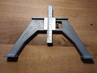

11.789

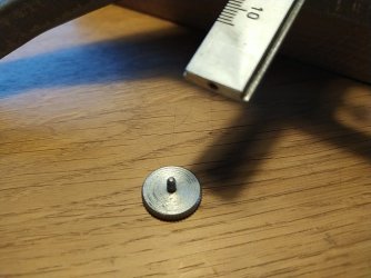

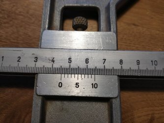

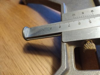

diese Messbrücke ist zum Einstellen von Fräsern an der Tischfräse eine große Hilfe. Messbereich 0 bis 85mm.
Mit dem Nonius lässt sie sich auf 1/10mm genau einstellen.
Für diejenigen, die das Ablesen des Nonius nicht kennen, der eingestellte Wert beträgt 45,3mm.
Schraubt man die mitgelieferte Rändelschraube in die Messschiene ein, sind auch Messungen von unten möglich.
Die Messbrücke gibt es meines Wissens bei Scheppach.
Funktioniert immer, weil ohne Batterien, bei mir schon seit 40 Jahren.

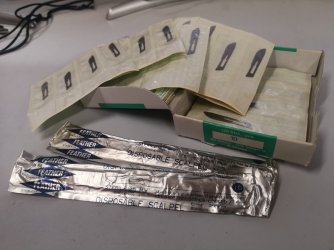

Muss mal Rückmeldung geben. Hab mich von etwas hier inspieren lassen. Heute wurden 2 verschiedene Skalpell-Klappmesser geliefert. Super Idee, weil ich auch oft mit Skalpells arbeite. Beide haben eine 24er Klinge. Meine kleinen 10er Klingen passen leider nicht, ist aber egal.
