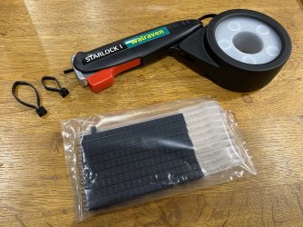

Kabelbinder-System / Kabelbinder-Handy / Kabelbandfix / "Kabelbandmaschine" Starlock 1
https://www.walraven.com/de/produkte/bis-starlock-i-startsets/
Hersteller: Nirei Industry CO. LTD Japan -> https://www.nirei.co.jp/product-original/ // Made in Japan.
15m Kabelband und 20 Verschlüsse am Gerät = 20 Kabelbinder auf Maß, wobei die Verschlüsse einfach "nachgeladen" werden können - also sind es im Endeffekt eher "15m" Kabelbinder auf Maß. :emoji_wink:
Hat bei mir das "Quadropack" mit einer Sammlung "diverser Kabelbinder" in der Werkzeugkiste ersetzt. Und ich möchte das nicht mehr anders haben.
Das schwarze Band ist UV beständig.
Kann man z.B. über
BTI -> https://www.bti.de/shop-de/p/992379...abelbuendelung-und-be.html?article_id=9029320
oder
Würth -> https://eshop.wuerth.de/Kabelbandfix-KBLBINDGER-KST-200SCHL-SCHW-15M/0502100.sku/de/DE/EUR/
beziehen.
( Extra-Link für den privaten Bezug, z.B. hier: https://www.skybad.de/walraven-star...abelbinder-200x-verschlusskappen-schwarz.html - wie immer gilt: Nicht verwandt/verschwägert, etc. ... !! Und evtl. finden sich auch günstigere Bezugsquellen, ich habe den erst besten Link genommen !! )
Video zur Anwendung von Walraven:
https://www.youtube.com/watch?v=xw-Rcojbc1o

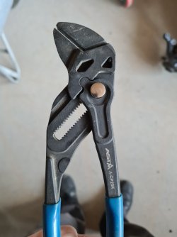

Wer keine silberne Zange braucht aber das gleiche in günstig möchte sucht nach Asta. IdR nur die 250er für n Spottpreis, offensichtlich aus dem gleichen Werk....
Für die meisten Arbeiten würde ich den Zangenschlüssel immer nur verchromt haben wollen. Atramentiert gibt es den auch von Knipex für 37€: https://www.cbdirekt.de/knipex-86-0...l-in-einem-werkzeug-250-mm-schwarz-atram.html
Aber wo findest du den Asta günstiger? Ich finde den auch nur für um die 40€: https://www.ebay.de/p/7025323765
