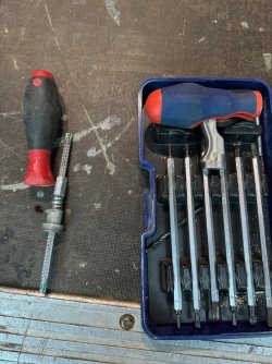

Kombiklingensatz find ich extrem hilfreich vor allem da auf T-Griff wechselbar
Der Berner hat sowas ähnliches, was zwar nicht als T Griff geht, dafür aber die Klingen längenverstellbar sind....
https://shop.berner.eu/at-de/p/4262...tml?article_id=42620&categoryId=43297787[DSC]
https://shop.berner.eu/at-de/p/42620-schraubendreher-11-st-teleskop-wechselklingensatz.html?article_id=42620&categoryId=43297787[DSC]
Wiha dürfte der Hersteller sein - was soll ich sagen - hat was
nur mag es der Griff überhaupt nicht wenn man mit Hammer hinten drauf klopft oder starken Druck ausübt hab ich aussortiert weil ich die Klinge irgendwann nicht mehr rausbekommen hab kann beim Felo nicht passieren (Bild auf der rechten Seite/Wiha links)
Gut, das ist Anwenderfehler.... sowas probier ich bei so nem Ding garned.
Schlagkappenschraubendreher sind endgeil für sowas, Grobmotoriker bevorzugen die Schlagkappe mit Sechskantantrieb; hier mit 4 Kant, da geht dann z.b. die Ratsche drauf:
https://www.kstools.com/produkte/ha...gkappen-schraubendreher-fuer-schlitzschrauben
wenn ich die Farbe aus einer Schlitzschraube entfernen muss etc. das sollte Werkzeug abkönnen zumal der Griff ja hinten verstärkt ist.
Wobei ja ne Torxklinge stecken geblieben ist somit dürfte wohl das festschrauben oder lockern einer Inbusschraube eines Stahlzargenband das Ende bedeutet haben - also die Verdrehung in der Verriegelung... möglichweise Anwendungsfehler.....

Ne, sollte es ned abkönnen, hast ja eh probiert. Sehe da auch keine Verstärkung sondern max. n 'Handschmeichler', weil viele den Schraubendreher als 'Faustschraubendreher' halten.
Kannst zum Kloppen auch Klinge raus und direkt mitn Hammer draufdengeln. Geht halt auch ned lange....
Egal. Griffstück gibts zumindest beim Berner einzeln, bei Wiha vermutlich auch.
Das Zeug ist auch n Tip, wenn mal nen langen Bit fürn Akkuschrauber brauchst....

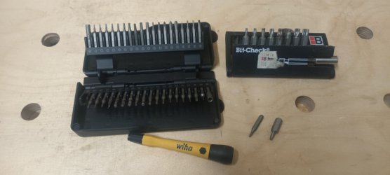

Seit kurzem nutze ich ein Set mit sehr kleinen Bits, z.B. Einschrauben kleiner Schatullenschlösser.
Die üblichen Bits als Größenvergleich.
