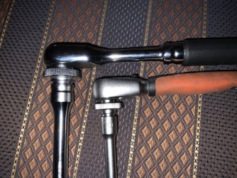

Die Grenze zwischen Spielzeug und absolut notwendigen Werkzeug mag jeder nach eigenen Ermessen festlegen.
es geht um diese gerändelten zwischenringe
über viel Erfahrung kann ich noch nicht berichten
ich finde sie nützlich und werd wahrscheinlich noch welche bestellen

Welche Aufgabe erfüllen die bei dir?
Damit kann man das Ganze mit der Hand drehen - geht schneller, d.h. so lange die Mutter / Schraube lose ist.
Seemännisch würde man (bei Leinen) sagen: Die Lose durchholen.
Kann man zwar auch mit der Nuss oder Verlängerung alleine aber die Rändelmutter hat einen größeren Durchmesser, was das Ganze leichter macht.

genau wie Uwe schon geschrieben hat
Hat man zum Beispiel eine längere Schraube mit leicht laufendem Gewinde und die ratsche läuft aber eher schwer dann kann es vorkommen das man die Schraube nur hin und her dreht , dann muss man eventuell die Schraube bis zum anschlag von Hand anziehen . Mit dem Ring kann man mit Daumen und Zeigefinger die Nuss oder Verlängerung leicht antreiben ohne die ratsche aus der Hand zu legen , der letzte Anzug kommt dann wie gewohnt aus dem Handgelenk. Das gleiche beim lösen.
solche Teile haben eigentlich alle Werkzeug Hersteller im Angebot
meine sind von koken , fernost eben
und noch eine Anmerkung
so wie es nicht Die oberfräse oder den idealen Hobel gibt ,so ist das auch bei Nüssen
es gibt hersteller deren Nüsse einen gerändelten Rand haben , da braucht man sowas nicht
