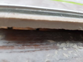

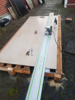

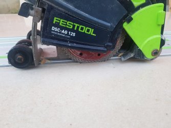

Gestern musste ich ein Werkzeug benutzen, das es eigentlich schon lange gibt, das jedoch kaum jemand aktiv kennengelernt hat.
Bei lediglich 20 mm Schnitttiefe in Beton für viele nicht gerade der Burner.
Für mich ideal zum Nassschneiden von Fliesen, die ein größeres Format haben. Und wenn es so genau sein muss, wie es sonst nur mit CNC Wasserstrahlschneidanlagen geht, die 6-stellige Summen kosten. Und wenn die Schnittkanten wie poliert aussehen solle.
Mit Schieblehre ist es möglich, im Zehntelmillimeterbereich zu agieren.
Und ja, es gibt zugelassene Systeme. die den Anwender wegen der Stromgeschichte nicht in Lebensgefahr bringen. Die haben jedoch andere Nachteile die mich nicht begeistern.
VG
VG
Hab ich auch gerade hinter mir mit identischer Technik. Schneidet sogar Fliesenstreifen von 3x120 cm völlig problem- und bruchfrei.
Im Gegensatz zu vielen anderen Systemen funktioniert die DSC AG 125 auch bei bereits verlegten Fliesen - bei mir Umbau auf größere Duschtasse und saubere Entfernung von Fliesen.

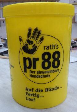

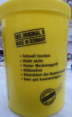

Abrichten mach ich nur noch damit, ist für mich absolut unentbehrlich geworden, weil ich sehr trockene und glatte Hände habe.
Keine Handschuhe an der Hobelmaschine ! (generell an Machinen mit drehenden Werkzeugen)
"Mein Lieblingsmarzipan". Riecht wie Marzipan, trocknet in ca. 1 Minute und ergibt einen Belag auf den Händen, der rutschhemmend ist.
Ist Wasserlöslich und wird mit normaler Seife wieder abgewaschen.
Wenn man die Maschine noch mit Silbergleit einreiben will, sollte man das Silbergleit zuerst machen, dann Hände waschen und das Zeug nehmen. Sonst geht man 2x Hände waschen
Hah, das kenne ich auch noch. Unglaublich, wie leicht die Hände sich anschliessend selbst von Motoröl reinigen lassen. Es gab da noch etwas verwandtes 'Hamburger Handschuh' hiess es wohl.
