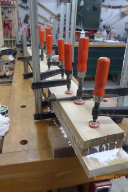

Beim Verleimen gilt halt "wenn Leim austritt wars zuviel, wenn kein Leim austritt wars vielleicht zu wenig".
Was von beiden eher ein Problem ist kann sich jeder denken.
Ich hätte da ein wenig Bauchweh. Aber vielleicht sagt ja noch ein "echter" Profi was dazu.

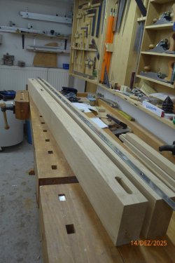

Der 2. Fries sieht gut aus.
12.436
Dietrich hat halt auch nur eine Reihe Zwingen mittig gesetzt, Ich mache bei 14er Friesen immer zwei Reihen nebeneinander.
Man bringt mit dem Weißleim ne Menge Feuchtigkeit ins Material, es quillt und dann hat man keinen Druck außen.
9.422
Ja richtig, das war der Fehler, weil Leim ist da ja genug drin.
Ich setze die Zwingen hier einfach versetzt und ich verleime das auch direkt auf dem Tisch.
D.h. die Zwinge greift unter den Tisch.
Passieren sollte hier technisch aber nichts, scheint ja nur der Randbereich betroffen zu sein.

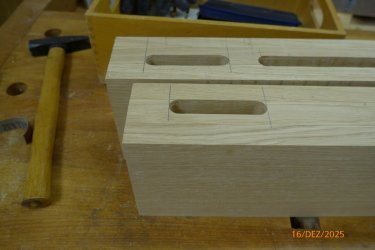

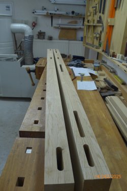

Hallo Kollegen und Tür-Interessierte,

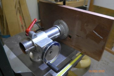

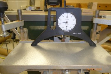

heute wurden die Langlöcher des linken Frieses von der Gegenseite gefräst, ich glaube ich hatte erwähnt das der Pendelschlitzfräser nicht ganz durch reichte. Außerdem die Sack-Langlöcher für die 3-fach Verriegelung, ja ich hab die Lalos, tief genug gemacht weil 1. das Gestänge noch verschwinden muß und auch noch ein Falz gefräst wird, also eigentlich 2, aber der mit Relevanz fürs Schloß.
Morgen wird die TKS wieder auf Sägen umgebaut und Mittwoch nachmittags wäre ein Freund zur Unterstützung da, zwecks verleimen des Türblattes.
Was fürn Akt war das immer die Bohrerhöhe genau zu erreichen, 1-2 Probefräsungen waren immer nötig, auch hier machts die Meßbrücke leichter.
Ein paar Bilder des Tages:
Gruß Dietrich

12.436
Hallo Dietrich
Es ist sicher auch eine Herausforderung mit solch einer labberigen Metabo Anbaulalo diese schweren Eichebrocken ordentlich bohren zu können.
Aber warum hast Du die Zapfenlöcher nicht mittig gemacht ?
Willst Du die Zapfen von außen auch noch verkeilen ?
Wie willst Du das Türblatt gestalten, hast Du eine Skizze ?
Legst Du die Füllung in einen Falz oder machst Du von beiden Seiten Leisten ?

Hallo Holzrad,
wie gesagt die Höhe lässt sich ganz gut positionieren, der Rest ist ein bischen Gefühlssache, unter massivem Zeitdruck wollte ich mit der Anbau Lalo nicht schaffen, aber mit dem Pendelschlitzfräser gehts ganz gut. Wo es deutlich mehr vibriert ist beim Einsatz der normalen Langlochfräsbohrer, wenn die Zacken der überlappenden Bohrungen weg gefräst werden, rappelts bissl.
Dennoch ist es gut eine Möglichkeit zu haben, viel besser als keine.

12.436
Ergänzend, Deine Langlöcher schauen schon sehr gut aus, besser als meine.
Wobei Ich meine die bessere Maschine zu haben ( fester Tisch ) aber leider eben auch die schlechteren Bohrer ( Edessö Set 5 tlg SP Stahl zu 50 Eu )
Die flattern schon ganz schön wenn sie nicht mehr die schärfsten sind.
Welche Pendelschlitzbohrer nutzt Du denn ?

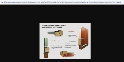

Was empfiehlst Du für eine Stärke für die äußere Füllung?
Schloßtiefe passt die liegt bei 83mm.
Ich hoffe morgen schaffe ich die Zapfen zu sägen...ich berichte.
Gruß Dietrich
PS: Vielen Dank für die große Teilnahme an dem Thema, an alle Kollegen!
12.436
Wir benutzen für sowas Sandwichplatte, da kann man sich auch noch Haustürsperrholz in schräg ( Fischgräte ) oder senkrecht draufpappen.
Allerdings sind die Platten sehr teuer, Du bräuchtest ja nur einen Zuschnitt davon.
Viel mehr als 30mm Füllungsstärke werden auch gar nicht möglich sein, wenn Du da noch Styropor oder Styrodur reinmachen willst, dann kannst Du ja eigentlich nur mit wasserfestem Sperrholz arbeiten.

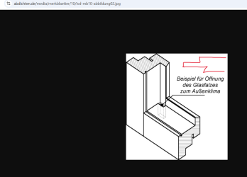

https://www.holz-gross.de/handwerk/holz-fuer-tueren-und-fenster/sperrhoelzer/index.html

9.422
Ich habe für die letzte Haustüre außen 20mm Eiche, innen 10mm Eiche und dazwischen 40mm Styrodur gemacht.
Die Tür ist wie gepanzert.
12.436
Siebdruck oder Betoplan Platten wollte ich da keine rein machen
Das habe Ich auch nicht gemeint, Ich schrieb Sandwichplatte ( beidseitig furniertes Sperrholz mit einem PU Schaum Kern ) wie oben verlinkt und heutzutage Standard im Türenbau als Füllungsmaterial, ebenso Haustürsperrholz.
geplant waren 2 kräftige Füllungen aus Eichenleimholz außen und 2 dünnere innen, dazwischen wenn es noch passt 10 oder 15mm Isomaterial.
Wie schon gesagt, wenn die Füllung beidseitig zurückspringen soll, dann hast Du nicht viel mehr als 30mm in der Dicke.
Mach doch mal nen Schnitt vom Türblatt.

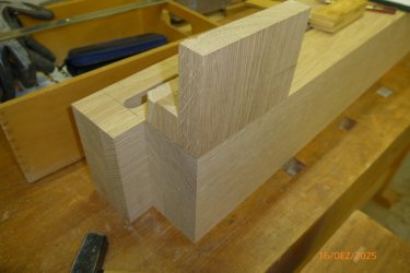

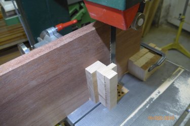

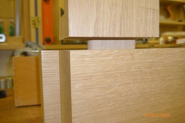

In dem Zustand habe ich ein erstes Probestück sprich Zapfenprobe gesägt, leider hab ich keine wirklich langen Endstücke von den Friesenrohlingen, da müssen ein paar Kurze reichen.
Natürlich habe ich für die, die es interessiert auch wieder ein paar Aufnahmen gemacht, mit der Einstellung kann ich morgen also Zapfen sägen.
Ja klar abgesetzt müssen die und runde Enden brauchen die auch alle und vor dem Verleimen der Glasfalz...

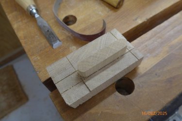

Hier nur die Probe von heute:
Gruß Dietrich
