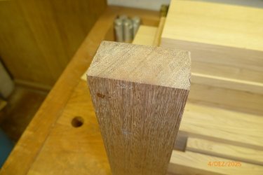

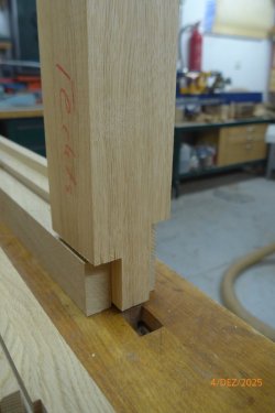

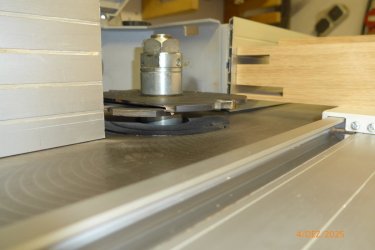

Hallo Kollegen und geduldige Freunde der Werkstatt-Tür,

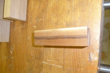

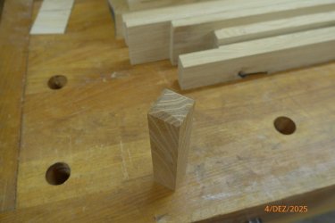

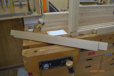

die Zapfen passen nun links und rechts, ich hatte aus 2 dreifach verleimten Abschnitten noch mal einen neuen Querfries verleimt, das war gestern abend. Heute Vormittag habe ich mir dann viel Zeit genommen um die Zapfen an zu passen, irgendwas scheint beim Fräsen unterm Werkstück gelegen zu haben, ich hatte Schlitze mit 1,3mm Differenz oder beim Drehen des Werkstücks einmal falsch gedacht, ich kann es nicht sagen.
Bis zum Mittag passte es dann und die Außenkonturen stimmen:emoji_slight_smile:

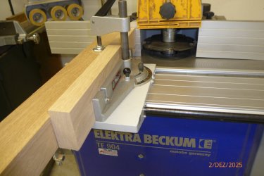

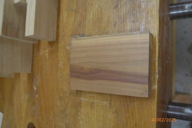

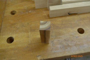

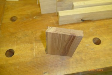

Dann wollte ich den Doppelfalz fräsen und legte den Fries falsch an, eine saubere Leiste auf der Außenseite entnommen, neue Leiste gehobelt und von 2 Seiten eingeleimt, mit dem Handhobel auf die Außenkontur angepasst, nachdem der Leim fest war unddanach voller Überzeugung um 90° verdreht aufgelegt und durchgefräst, ich weiß nicht in wieviel Teile mein Gehörschutz zerborsten ist...Schwamm drüber:emoji_frowning2:
Nochmal eine Leiste angepasst und eingeleimt, nach dem Abendessen um 20 Uhr zurück in die Werkstatt...Überstunden für einen 97cm langen Querfries.
Nun ist der Doppelfalz und die Dichtungsnut an der richtigen Stelle, in der Zeit baut VW 200 Gölfe, egal.
Als nächstes wird Außenkante auf der TKS mit dem feinen Blatt 10° schräg gesägt, Anschlag auf der linken Seite, und mit der Kapp-HKS werden Gegenstücke am Fries abgesetzt, dann schlupfen die Zapfen auch ganz bündig rein.
Die Bilder eines zwischen zeitlich frustrierenden Tages, der aber versönlich ausging:
Gruß Dietrich

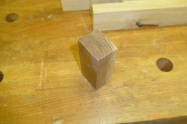

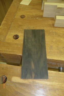

Moin, das ist sicherlich jedem schonmal passiert, das ein Teil falsch rum gefräst wurde.
Aber doch nicht zweimal hintereinander.
Hast du keinen Aufriss von den Profilen, wo man das Werkstück zur Not auch mal drauf halten kann, um zu kontrollieren ob alles passt?
Hatte damals die Querschnitte auf Karo Papier übertragen und ausgeschnitten.
So habe ich Längs- und Querschnitt in den richtigen Abständen auf ein Brett fixiert und konnte so alles einwandfrei und ohne Fehlerpotenzial ausmessen. Bauteil Längen, Glasgrößen alles war direkt sichtbar ohne rechnen.
Wenn Farbe drüber ist, sieht's keiner mehr.
Viel Erfolg weiterhin.
Grüße Micha

Hallo Kollegen,
die Frage wegen dem Glas kam auf, nein die Füllungen werden Eichenholz, die obere soll aber ein Bullauge erhalten, ideal wären wohl 300mm Durchmesser, Doppelglas und Messingrahmen, gibt wohl einen ital. Anbieter von sowas.
Achso noch eine Frage, die Holzfüllungen innen und außen und dazwischen Isolierzeug sowas wie Armaflex?
Ja, sicher ich hatte mir die Eckverbindungen und Profile auf Karopapier skizziert, es ist dennoch passiert.
Hätte ich das nochmal zu machen oder gar öfter würd ich mir einen gebrauchten Konterprofilfräsersatz besorgen und neu bestücken oder schärfen lassen.
Bei Möbeltüren hab ich das Dutzende Male mit 3 Stück Fräsern ganz leicht hin bekommen, Konterprofilfräser und Schlitzscheiben 125mm in 4 und 8mm Fräsbreite. Für die Längsseiten mit gleichem Fräser im Linkslauf.
Jetzt müssen erst mal 6 Sack Späne weg:emoji_slight_smile:
Gruß Dietrich

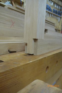

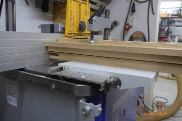

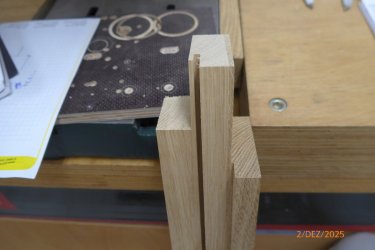

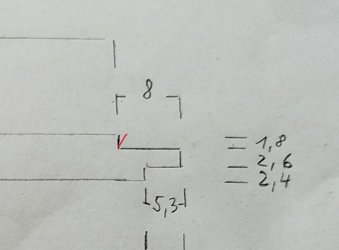

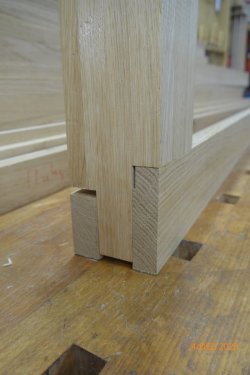

12.558
Das in den einschlägigen Normen usw. max. Zapfen dicken angegeben sind, hat schon seine Gründe.
Ich gehe davon aus, das es @Dietrich `s erste Haustür ist.

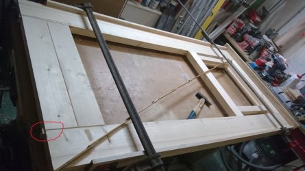

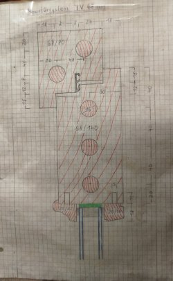

Habe Ihm daraufhin meinen selbst entworfenen 68er Schnitt geschickt, da sind allerdings Dübelbohrungen drin. Dietrich wollte es aber gern schlitzen und bei 68mm Holzdicke wäre normal ein Doppelzapfen üblich, für jemanden der sowas noch nicht gemacht hat eine wahrliche Herausforderung.
Ich habe Ihm dann eine bemaßte Skizze mit einem Zapfen geschickt und bisher hat er es doch ganz gut gemacht. Wenn er jetzt den Überschlag noch anschrägt und die Brüstung schräg absetzt, dann wird die Ecke vermutlich auch dicht werden.
Klar kann man das nicht mit einem Profi vergleichen, Ich wäre mit so einem Rahmen nen halben Tag beschäftigt, dann aber mit fertigen Kanteln.

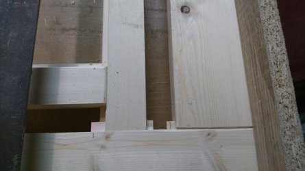

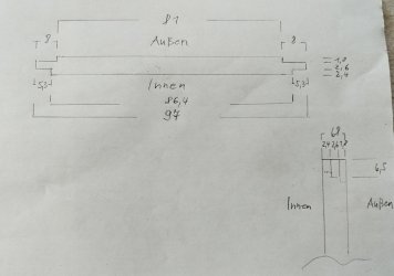

@Holzrad09
Danke für deine Schnittzeichnungen. Daran arbeiten wir immer wieder, bei uns liegt die Dichtung eher weiter aussen und innen am Flügel die gleiche Dichtung im Überschlag. Durch die weit auseinander liegenden Dichtungen sollte die Dämmung besser sein. Das ist sicher sehr viel auch aus meiner Sicht unnötige Theorie aber darauf wird ja heute Wert gelegt.
Vor langer Zeit sagte mir ein Kollege sie fragten sich wieso sie nicht früher 2 Dichtungen eingebaut hätten, die Türen schliessen viel besser.
Es gibt manchmal Dinge die man mitmachen muss auch wenn sich 2 Dichtungen weniger gut pressen lassen. Mit Silikondichtungen funktioniert es gut.
Im Flügel machen wir 2 Reihen Dübel so ähnlich der Industrie, damit hält das Holz in Oberflächennähe besser zusammen und die Fugen können sich weniger öffnen. Wenn es keinen Glasfalz gibt kommen im Eckbereich kurze Fremdfedern in Nuten damit die Stösse sicher geschlossen sind.
7.742
Das sehe ich auch so, wir haben eine viel ältere Konstruktion die wir nur um die 2. Dichtung ergänzt haben. Probleme haben wir nur im Schwellenbereich. Früher ragten die Aluschwellen mit 1 Dichtung nach ganz innen an den Türblattüberschlag und den flachen Teil worauf das Wasser liegen konnte gab es nicht. Vorteil das Wasser lief aussen problemlos ab, Nachteil Dämmung nicht so gut aber unten bei der Haustüre hat das niemand interessiert. Alu war unter dem Blattüberschlag abgedeckt.
Heute breite Schwellenprofile mit viel Kunststoff, gute Dämmung, dafür das Risiko von Wasser das auf dem Profil liegt und nach innen fliesst.
Wasser sieht der Kunde, Dämmung merkt er kaum, zudem hat man im Gegensatz zu Fenstern nicht meterweise Haustürschwellen.
Wenn ich dann das Kleingedruckte von industriellen Türherstellern lese steht oft "nicht für direkte Bewitterung geeignet".
Schwellenprofilhersteller betonen die Wärmedämmung, der Rest interessiert sie nicht.

9.703
Ich mache das mit zwei Reihen 14er Dominos.
Aber an die Querfriese fräse ich einen Nutzapfen an damit die Tür blickdicht bleibt.
7.742
Erst hinterher habe ich bei Holzrad 2 Nuten im Schnitt gesehen, die dienen wohl auch Federn oder Nutzapfen.

@Holzrad09, warum wären Doppelzapfen oder Dübel vorteilhafter als ein einfacher Zapfen? Ist der Grund, dass dann (zusätzlich zur größeren Leimfläche) die Biegesteifigkeit der Verbindung höher ist? Und ist der Dübel bei Deiner Zeichnung deshalb versetzt gezeichnet?

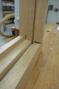

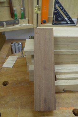

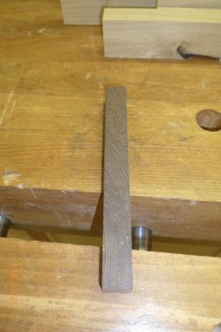

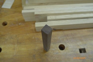

12.558

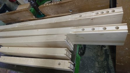

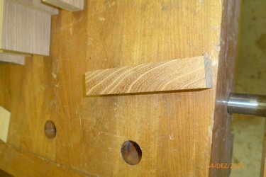

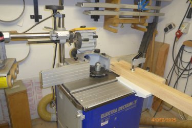

12.558
Schon in der Berufsschule wurde uns vor 35 Jahren erzählt, das eine gedübelte Verbindung stabiler sei. Ein gestemmter Zapfen könne sich lösen und ein durchgehender müsse nachgekeilt werden.
Desweiteren spart man bei gedübelten Verbindungen auch jede Menge Material, da man das Material für den Zapfen nicht benötigt. Fertige Türkantel gibt es in unterschiedlichen Längen und durch das dübeln spart man zwei Mal die Zapfenlänge, also gut 30cm pro Querfries und davon gibt es ja mindestens 3.
In der industriellen Türenherstellung ist das schon ein Faktor, bei einer einzigen Haustür kann man das vernachlässigen.
Die Position ist so optimal angeordnet und in der Firma wo Ich war, da hatten wir eine Dübelbohrmaschine mit pneumatischem Hub.
Daheim müsste Ich jetzt dafür die Bohrhöhe an der Langlochbohrmaschine verändern, also ein zweites Mal aufspannen.
12.558
für was sind die Nuten links und rechts neben der Dübelreihe?
Das man da nicht mal irgendwann durchschauen kann. :emoji_slight_smile:
Manche machen einen Nutzapfen, ist halt etwas mehr Aufwand.
Ich habe das mit den Fremdfedern aus der Industrie entnommen, außerdem hat man immer Sperrholzreste liegen und aufrechte und Querfriese lassen sich in der gleichen Maschineneinstellung machen.
Durch das randnahe einbringen von Fremdfedern, nimmt man den Hölzern auch die Kraft zum arbeiten, die Ecke bleibt plan.
