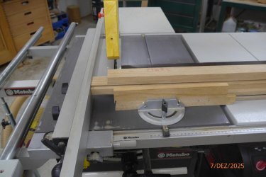

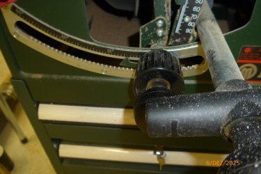

Heute durfte ich meine Späne nicht zum Grünschnitt packen sondern ins Altholz, hatte ich noch nie.

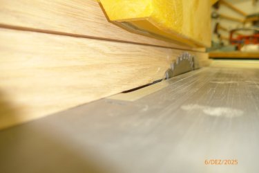

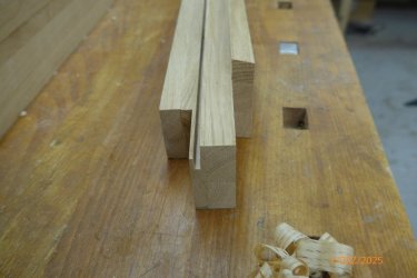

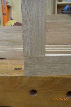

Am Abend fand ich, nach einem schönen Advends-Cappucino, noch Zeit für die Werkstatt, 48 Z Feinzahnblatt aufgezogen und mit 9° Schrägstellung die Schräge auf die Außenkante gesägt, das Blatt kam frisch vom Schärfdienst Horrer, vom Gefühl her besser wie neu.
Achso ja, der Parallelanschlag war für diesen Schnitt auf der linken Blattseite montiert.
Danach hab ich eine 20er Siebdruckplatte hinter den kleinen Gehrungsanschlag gelegt, weil ich nicht das 250er Blatt montieren wollte, und habe mich mit 2 Schnitten dem bündigen Zustand der Verbindung genähert.
Die Gegenseite wo ich zuletzt noch eine Leiste einleimen musste habe ich ein bischen viel mit der Japanraspel abgetragen bzw. verrundet, deshalb steht die Kante etwas hoch, Außenseite damit kann ich leben:emoji_slight_smile:
Und natürlich Bilder:
Gruß Dietrich
Hallo Dietrich
Das schaut doch schon mal gar nicht so schlecht aus. :emoji_thumbsup:
Doppelfalz und Schlitz - Zapfen Ecke und dann noch dicht, was willst Du mehr.
Ich schleife dann vorm verleimen die Fälze noch mit nem kleinen Rutscher.

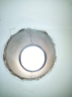

Moin, eine Runde ISO Scheibe habe ich mir mal anfertigen lassen, war gar nicht so teuer.
Hab ein großes Lüftungsrohr in der 70 cm Außenwand.
Das wollte ich nicht entfernen und habe dort die ISO Scheibe "eingebaut",
also eigentlich nur mit Kompriband außen rum und dann in dem Loch fixiert, bis es aufgeqollen war.

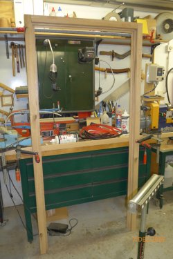

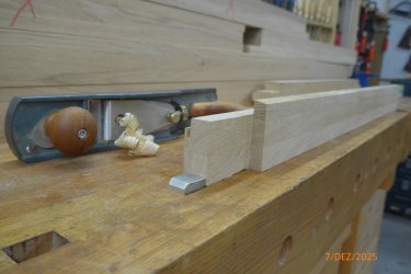

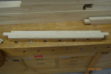

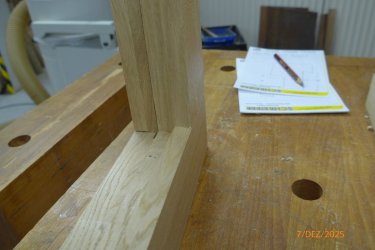

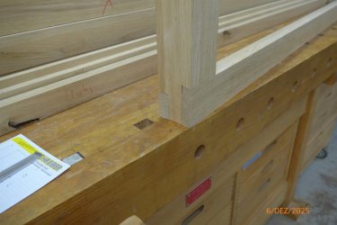

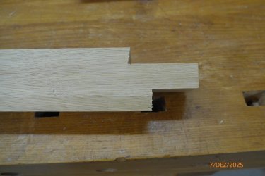

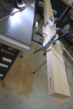

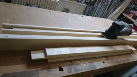

Die Außenschrägen sind nun alle 3 gesägt, beide Querfriesseiten schräg abgesetzt und einen Hobelzug zwecks Sägespuren-Beseitigung gezogen.
War heut nicht lange unten in der Werkstatt.
Dennoch paar Bilder:
Gruß Dietrich

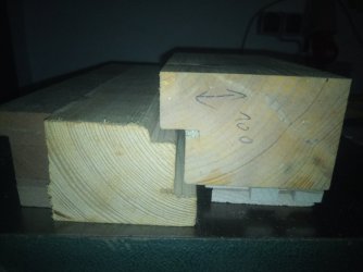

Hallo Dietrich
Kann es sein dass Du Dich hier bisschen verhauen hast ?
Du arbeitest doch nach meinem Schnitt oder ?
Da dürfte aber keine Nutwange stehen bleiben, da ist normal ein kleiner Falz.
Wenn Deine Fälze am Rahmen nicht stimmen, dann kannst Du die Türblatt Falzmaße auch nicht von dem Schnitt abnehmen, dann musst Du sie vom Rahmen abnehmen, sonst kann es sein, dass Dein Türblatt dann absteht.

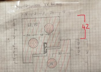

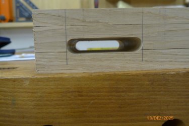

Hallo Micha,hallo Holzrad,
wie gesagt ich skizziere mir die Verbindungen 1:1 auf Karopapier, was unterscheidet ein Aufriss!?

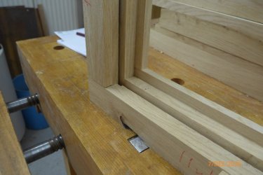

Jetzt habe ich aber einen Schrecken bekommen, auf den Hinweis von Holzrad, hab auf meiner "Kontrollaufspannung" an der kleinen Werkbank sofort den oberen Querfries eingesteckt und siehe da, alle Bezugsflächen in allen 3 Friesen liegen auf Zehntel genau auf einer Ebene.
Ich vermute durch meinen blöden Anfang hat sich das Fräsbild versetzt, aber ich habs kontrolliert es passt.
Gestern war ich beim Schreiner wegen der Aluleiste,60x20x3 mm abgewinkelt, hat er auch nicht, der bekommt sie mit den Türen/Rahmen angeliefert. Bei 2 Baumärkten ist die Leiste auch nicht zu bekommen.
Trau mich jetzt nicht weiter zu machen, weil Holzrad meinte die Leiste als nächstes besorgen.
Eigentlich sollte es jetzt einfacher werden, ich leg die Längen fest, mach die Langlöcher und Schloßkästen-Löcher, dann die Zapfen auf der Bandsäge...Luft anhalten, aber hat ja schon öfter geklappt, danach den Füllungsfalz nach innen hin und erst wenn die Tür verleimt ist kommen die Fälze außen, ist das so i.O.!?
Einen Aufriss macht man 1:1, entweder auf einem Brett oder einer Platte, man kann sich da direkt die Maße abnehmen.
Ich mache sowas nicht, allenfalls mal bei mehrflügeligen Kastenfenstern, ansonsten kann man sich alle Maße rechnerisch ermitteln.
Wenn Du genau gearbeitet hast, dann ziehst Du Dir jetzt vom Außenmaß Blendrahmen beidseitig 42mm ab also 84mm und dann hast Du Deine Türblattbreite, 4mm Luft und 11mm Auflage habe Ich mit eingerechnet.
In der Türblatthöhe ziehst Du Dir nur oben die 42mm ab und unten würde Ich 10mm Luft vorschlagen also Höhe Blendrahmen - 52mm = Türblatthöhe.
Wir passen die Schwelle unten an und das macht sich am einzelnen Fries besser als am verleimten Rahmen. Das ist aber nicht in Stein gemeißelt, das kannst Du machen wie Du willst.
Bei Verwendung einer solchen oben verlinkten Aluschwelle musst Du den Rahmen um die Schwellenstärke kürzen, sonst passt er dann nicht in Dein Mauerloch.
Winkelschienen mit Gummi haben wir früher unten eingenutet, ist nicht mehr Stand der Technik.
Es gibt keine thermische Trennung und im Winter fror der Gummi unten am Türblatt fest.

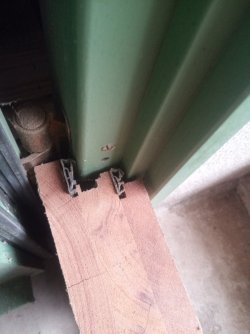

Die Schwelle ist schon da, die ist aus Beton und wird von einer 3mm starken Aluleiste in L-Form abgedeckt.
Die neue Aluleiste ist so stark wie die alte, wenn ich die alte mit dem alten Türrahmen entnehme, kann ich die neue Aluleiste unten an den Rahmen anbringen und evtl. festschrauben, der Rahmen darf natürlich nicht länge nach unten sein wie OK-Aluleiste.

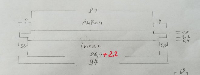

Auch hierfür herzlichen Dank, anders ausgedrückt wären für die Breite der nach innen zeigende Falz am Rahmen plus 2 mal 11mm Auflage.
Sollte das selbe raus kommen, werde mal messen.
Genau, so kannst Du es auch messen.
Wären dann 86,4 + 2,2
Kannst Du mal ein Bild machen ?

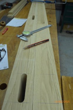

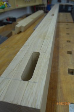

das ist aber auch eine schwere Fräse, sieht gut aus, da muß ich anders hantieren und sicher auch zu 2.
Soweit bin ich aber noch nicht, nach ein paar Tagen Unterbrechung ging es heute an die Langlöcher...
Zum Einsatz kam ein 16mm Pendelschlitzfräser, die Länge reichte nicht quer durchs Profil, also von 2 Seiten, aber ging gut ohne Versatz.
Heute kam die Aluleiste und neuer Propellerleim von Bindulin, jetzt wo die großen Flächen verleimt sind schicken die ne Zahnspachtel mit:emoji_slight_smile:
Gruß Dietrich

9.703
Moin Dietrich.
Mir fällt auf dass sich da die Leimfugen deutlich abzeichnen.
Gehen da Fugen auf?
Dietrich
18. Januar 2004
6.642
Taunus
Hallo Teluke,
hab es auch gesehen, beim 1. Verleimen war ich vermutl. etwas vorsichtig mit der Leimangabe, bisher hält aber alles.
Ab dem 2. Fries (siehe letztes Bild daneben liegend) habe ich die Leimangabe verändert.
Gruß Dietrich
