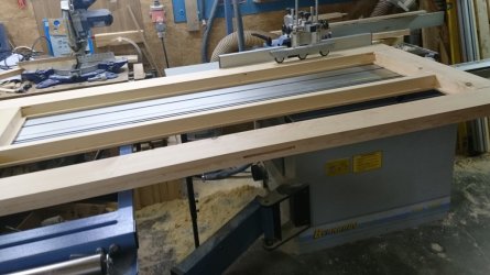

12.558
Haustürblatt alleine umfälzen ist ganz easy.
Vorschubgerät wär ganz nett aber daheim gehts auch so, muss man nur genug Druck auf den Rollenandruckapparat geben.
Nee, Maschine kippt nicht, wiegt etwa 400 Kg, Türblatt etwa 45 Kg. :emoji_slight_smile:

12.558
Aber auch 45kg wären mir alleine zu schwer.
Ich hab das Türblatt jetzt nicht gewogen, ist nur so ne Schätzung.

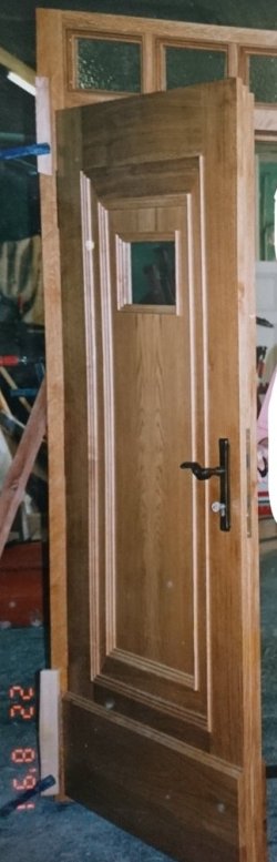

Gewogen haben wir damals mein Gesellenstück ( Türblatt in Eiche 7cm dick ) und das brachte komplett fertig 72 Kg auf die Waage.
Da werd Ich mit den 45 Kg gar nicht so weit weg liegen.
