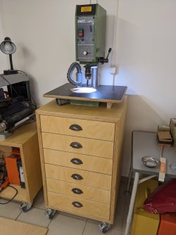

Bin mit der Flott 13 STW super zufrieden, bohre aber auch keine riesigen Sachen. Äußerst komfortabel mit der Drehzahleinstellung.
Kellertreppe und 230V haben Größeres verhindert.

Hat ein eBayer aus Lichtenstein mit dem 3D Drucker gedruckt für knappe 15 Euro inkl. Versand. Passt auf eine HT50 Muffe und saugt 90% der Späne weg. Wollte irgendwann noch einmal einen bestellen aber das Angebot nicht mehr gefunden ...
