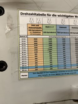

was bedeutet das https://img.kleinanzeigen.de/api/v1...232-7781-4eee-bb61-129f4ddbade9?rule=$_57.JPG
n = 1400 / 2800
2800 umdrehungen maximal?
1700 +- reicht aus, natürlich.
die 150kg sind gut und wichtig wenn so eine maschine ihren festen platz hat. Ansonsten kann man ja mit einer sackkarre fahren... oder zu zweit tragen. Wenn die maschine gut läuft, wäre es eine besichtigung wert. Starkstrom ist auch top.
7.418
Der Motor hat zwei Geschwindigkeiten, d.h. 1400 oder 2800, das bezieht sich aber auf die Motorwelle, nicht den Bohrer. Dein Einschalter hat deswegen auch Stellung 0 (Aus), Stellung 1 (1400 U/min) und Stellung 2 (für 2800). Das ist jeweils am Motor. Das Getriebe hat zwei Hebel, die Hebelstellungen siehst du auf dem Bild. Beide Hebel nach Links und Schalter auf 1 ergibt 100U/min am Bohrer und auf Schalterstellung 2 dann das doppelte.
Soweit ich das sehe ist bei ca. 1280 Ende.
Nach oben hin.
8.870
Auf dem 2.Bild in der Anzeige ist der Schaltplan zu sehen. 4 Getriebestellungen und 2 Umdrehungszahlen geben 8 Geschwindigkeiten von 100 bis 1280 Umdrehungen.
