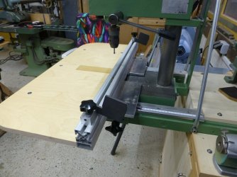

Hab auch vor Kurzem eine ältere Flott TB 13 gekauft (allerdings für 450 €). Die Maschine hat für mich 2 entscheidende Vorteile. Zum einen ist die Drehzahl stufenlos regelbar und die Tischfläche ist fest und der Kopf ist beweglich. Das hat den Vorteil, dass man hervorragend Anschlagsysteme anbauen kann. Siehe Bilder.
