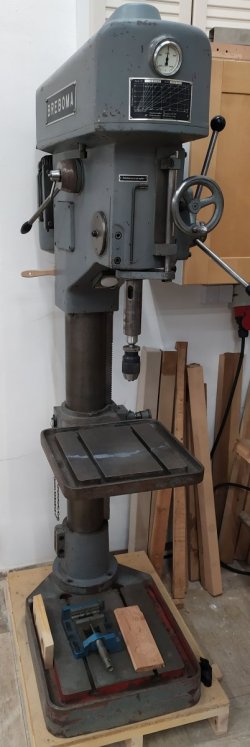

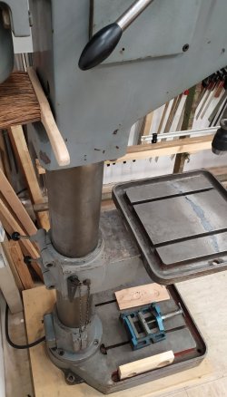

Ich wollt's nicht schon wieder schreiben, aber: dito. Ich hab's ja schon öfter gesagt und bin da eher ein "Drehzahlenrebell". Unsere geht nur bis gemessene 960 - sollten wohl 1000 sein.
Damit bohre ich alles, auch mal kleine Löcher mit etwas Gefühl. Das meiste in Holz liegt sicher bei ca. 4-10mm. Sicher wäre etwas schneller besser, aber kein Grund sich da irgendwie zu ärgern. Du willst das doch rein als Hobby machen? Da sind 1300 Upm doch super. Anderes ist mir an so einer Maschine wichtiger (großer Tisch, Stabilität, Leistung, kein Riemenumlegen usw.). Ich hänge dir mal ein Bild unserer Maschine an und hier gibt's mehr Infos bei Bedarf. Bisschen Zeit, neue Leitungen und vielleicht mal ein neuer Konus, & Futter (100€), dann überleben die uns noch. Den Rest musst du halt vor Ort testen.
Und klar sind die unter 1000€ "schmuddelig". Wie du siehst kann man Alteisen durchaus kaufen und damit noch Geld verdienen. Schmuddelig war unsere auch, aber nichts, was ein halber Liter Harzlöser nicht lösen kann, FALLS die Substanz gut ist. Dreck und Schmodder ist das eine, abgenudelt das andere. Den Unterschied sieht man in der Regel. Natürlich wirst du etwas Mut brauchen. Fahr einfach mal hin zu einer, wenn augenscheinlich schonmal alles passt.
