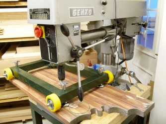

also derBohrtisch ist 704mm tief da kommt sie eigentlich überall hin und seitlich weit darüber hinaus, im Kopf hab ich den Wert nicht aber 550mm max Ausladung sollten es sein.
Hier dürften es um 500 mm sein:
Gruß Dietrich
