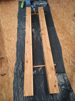

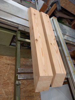

Erste Bauteile entstehen.
Die Stützen sind bereits fertig geschnitten/gehobelt/gefast/geschliffen und werden bereits lasiert. Das macht freundlicherweise meine Frau, da bin ich nicht für gemacht. :emoji_grin:
Die Kopfbänder sind auch schon geschnitten.
BSH-Träger ist schon geliefert und wartet auf den Abbund.
Schöne Grüße

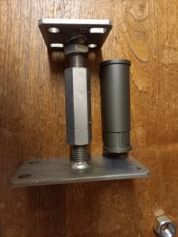

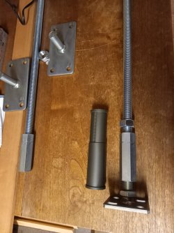

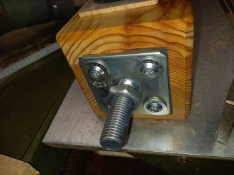

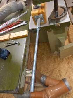

Ich habe mir verstellbare Halter für die Stützen bestellt. Es waren welche zum aufschrauben und mit verstellbarem Kunststoffrohr, damit man nicht immer die Gewinde anschaut.
Die Halter hab ich so umgebaut, dass ich sie mit einer Gewindestange direkt einbetonieren kann.
Die Halter hab ich schon aufgeschraubt. Morgen wird ausgerichtet und einbetoniert.
Schöne Grüße und schönen Abend
