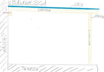

ich möchte bei uns eine Terassenüberdachung bauen. Projekt ist nur ne Idee und hängt sicherlich auch vom Aufwand ab.
Breite 7m, Tiefe 3,8m, Höhe 2,5m, alle Seiten offen.
Hausseite: Auf 5 m Länge ist direkt darüber ein Balkon, ca 1,3m tief. Der Dachüberstand des Hauses ist ca. 1,5m.
An der Hauswand (Ziegelmauer) möchte ich gerne einen horizontalen Balken anschrauben, auf dem die Sparren aufliegen sollen.
Welche Schrauben und Dübel sind hier sinnvoll? Welche Dimension braucht der Balken? Schraubabstand?
Auf der Gartenseite sollen die Sparren auf einer Pfette aufliegen. Die Sparren dürfen ca. 25cm darüber hinaus ragen, sodass sich eine frei tragende Sparrenlänge = (Dach-Gesamttiefe 380cm - Breite des horizontalen Balken(8cm?) - Breite der Pfette(10cm?) - 25cm) 337cm ergibt.
Die Pfette soll nur links und rechts je auf einem Pfosten aufliegen. Keine Mittelstütze. Die Pfosten können etwas eingerückt sein (vlt 25cm), so dass sich eine freie Spannweite (= Gesamtbreite 700cm - 2x25cm - 2xPfostenbreite(10cm?)) 630cm ergibt.
Welche Dimension braucht die Pfette? Pfosten 10x10cm?

Unter dem Dach soll eine Markise montiert werden. Direkt an den Sparren oder seperat an der Mauer, weiß ich noch nicht.
Dachneigung weiss ich noch nicht. Aber möglichst wenig. 5%?

Bin kein Statik-Experte, aber deine genannten Querschnitte sind ziemlich sicher zu klein. Bei Pfetten mit 6m Spannweite ist man üblicherweise eher bei Dimensionen wie 12x24, 14x24 oder 14x32.
Pfosten / Steher mind. 12x12.
Schau dir mal ein paar Terrassen- oder Carport-Diskussionen hier an (z.B. diese oder diese)
Ich würde seitlich mehr einrücken (50cm) und auch mehr Dachüberstand machen (50cm).
Die von mir oben angenommenen Breiten der Pfette und Pfosten, waren nur Annahmen um die Spannweiten zu berechnen. Ok müssen wohl etwas breiter werden, da geb ich dir recht.
Wenn ich seitlich 50 einrücke und die Pfosten 12cm mache, ist die Spannweite der Pfette noch 574cm. Die Spannweite der Sparren, bei 50cm Dachüberstand und 12er Breite der Pfette, noch 310cm.
Das wird schon etwas helfen mit den notwendigen Materialstärken, oder?

Unter dem Balkon wirst Du die Dacheindeckung nicht montieren können (wäre auch ein nicht zu reinigender Dreckschlitz), also nur knapp drunter stecken oder F-förmiges Abschlußprofil und den Spalt so verblechen, daß Bewegung stattfinden kann.

TomfromMuc hat den selben Gedanken...unter der Balkonplatte kann man nichts montieren. Da müßte vielleicht eine weitere Pfette angebracht werden auf der Höhe wo die Balkonplatte endet.
Guter Hinweis! Da kommt man natürlich auch nicht hin um die Sparren von oben anzuschrauben. Evtl mit seitlichen Blechen (Sparrenpfettenanker)
Oder
Das überlegen wir mal. Ich verstehe das so, dass wir direkt unterm Balkon gar kein Dach machen. Sondern nur davor und daneben.
Das bringt sicher auch weniger Gewicht und kleinere Querschnitte mit sich.

unsere Überdachung hat auch einen Balkon integriert. Der Zimmermann (hatten es damals nicht selbst gemacht) hat das sehr schön gelöst: die Sparren gehen alle von der Wandpfette bis nach vorn, die unter dem Balkon sind ausgeklinkt und dort liegt eine durchgehende Tischlerplatte drauf, die die Unterseite des Balkons und die Abdichtung an der Vorderseite des Balkons verdeckt. Weiß gestrichen sieht das seit ca. 8 Jahren sehr gut aus.
