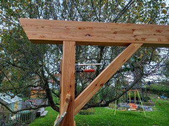

Ich verstehe das Konzept mit den Schrauben und Hirnholz auch nicht so richtig. Schlitzen und Schlossschrauben (heißen die so?) quer sind für mich der nachvollziehbarere Ansatz.
Schaut halt schöner aus. (also von der Geschmackssache her.)
Und ins Hirnholz Schrauben is heute nicht mehr so unüblich. Die Schraubenhersteller haben da einiges an Erkenntnisgewinn betrieben. Gewindeform und Steigung, Schraubenabstand, Randabstand, Einschraubtiefe...
Ich hab die Schrauben (Tellerkopf 10x100) tatsächlich mit Akkuschrauber voll angeknallt.
Danach nochmal mit ner starken Bohrmaschine drauf und noch n kleinen Schubs gegeben, damit die auch satt anliegt. Da dreht nix durch, vorher drehts dich selber rum.

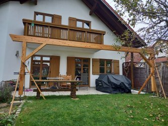

Heute getan wie gesagt die Stützen einbetoniert.
Hab mir das mit dem Ausrichten vor dem betonieren einfacher vorgestellt. Aber bis dann mal die Position links/rechts und vor/zurück passt, und dann auch noch die Höhe genau passt, is das ein ewiges gemache.
Jetzt passts.

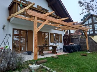

Ich bin mir noch unschlüssig über die Verbindung zwischen dem Wechsel und den Sparren: Also sowohl die kurzen Sparren mit der Stirnseite an die Längsseite des Wechsels, als auch den Wechsel mit der Stirnseite an die Wechselsparren.
Zwischenzeitlich habe ich gedacht, ich mache die Verbindung mit den Sherpa-Schwalbenschwanzverbindern.
Aber würde es nicht reichen, den Aschluss mittels Tellerkopf + mehrere Vollgewindeschrauben zu machen?
Was meint ihr?
methylase
15. Juli 2020
303
Wismar
Moin generell sind die Tellerkopfschrauben nur zum festen Zusammenziehen der Bauteile. Dazu darf das Gewinde nur im "unteren Bauteil" sein. Zur statisch relevanten Verbindung, und da ist egal wo, müssen zusätzlich Vollgewindeschrauben verwendet werden. Nur Tellerkopfschrauben sollten bei einer solchen Überdachung hier an keiner Stelle zum Einsatz kommen. Ich bin auch kein Profi aber so macht es für mich Sinn.
Grüße Matthias

Ich habe zum zusammenziehen TKS und dann danach diagonal mehrere Vollgewindeschrauben, natürlich so dass sich diese nicht treffen.

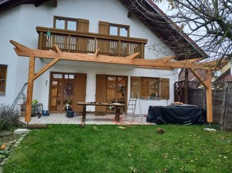

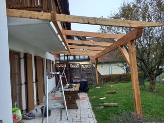

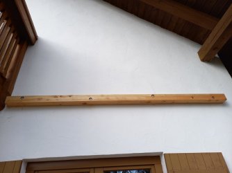

Endlich geht's mal weiter:
Während das noch easy war...

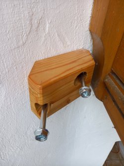

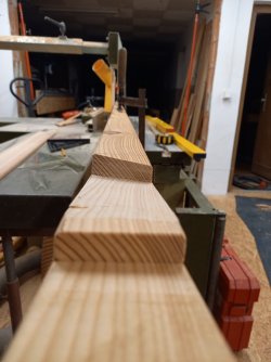

Wandpfette rechts:
wurde es hier mit den ganzen Winkeln und schrägen Bohrungen kompliziert. Aber eine schöne Übung für die Handsäge.

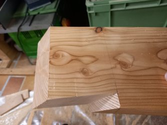

Wandpfette links:
Sparren, der auf sie linke Wandpfette kommt.
