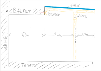

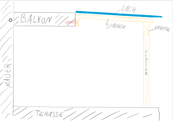

So sähe es aus, mit der Pfette am Balkon.
- Damit wäre der Dreckschlitz weg
- Die Dachneigung würde größer
- Wir sparen uns Material bei den Sparren und beim Dach.
Neben dem Balkon würden die Sparren aber bis zur Hausmauer gehen.
Die große Frage is aber ob der Balkon das mitmacht.

Das hat mich mal interessiert: Wieviel Last muss ein Balkon eigentlich tragen können? Ich bin hier auf 300-400 kg pro Quadratmeter gestoßen: https://hortica.de/traglast-balkone/
Und dort steht auch, dass noch zusätzliche Sicherheit eingeplant wird. Das heisst ja, da können/dürfen dicht gedrängt Personen draufstehen.
Ich könnt jetzt noch schreiben, dass Ihr bei hoher Schneeauflage dann nicht zuhauf auf den Balkon dürft … Nein !!!!!! Spass !!!!!!
Aber: den Rat, einen Statiker zu fragen, geb ich ernsthaft. Wenn das Problem nicht schon hier gelöst werden kann …

Um Last vom Balkon zu nehmen hab ich die Pfosten und die "Fußpfette" mal etwas weiter reingezogen.
Bei der Sparrenlänge nicht ganz mittig, damit (wenn vorne Schnee draufliegt) am Balkon keine Kraft nach oben entsteht.
Macht das Sinn?

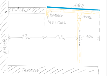

da die notwendigen Querschnitte jetzt nicht so wahnsinnig sind wie befürchtet, hab ich hierzu nochmal die Seitenansicht und Draufsicht skizziert.
Könnte einer der hier anwesenden Statik-Auskenner, die Querschnitte nochmal überprüfen?
Breite des Daches: 7m
Tiefe des Daches gesamt: 3,8m
Tiefe des Daches im Balkonbereich: 2,5m
Balkon: 5m x 1,3m
Dachüberstand vorne: 0,5m
Stützen seitlich 0,4m eingerückt.
Höhe der Stützen: 2,1m
Dachneigung: 5%
Dach hat nun keine Verbindung zum Balkon und die Markise wird an der Wand befestigt.
Querschnitte:
Wechsel 8x16 cm (5,1m lang)
Sparren 8x14 cm (neben dem Balkon 3,8m lang, sonst 2,5m lang)
Stützen 12x12 cm (2.1m lang)
Fußpfette 12x22cm (7m lang, 5.96m frei tragend)
Wandpfette: 8x16 cm (2m lang)
Nutzungsklasse 2, Festigkeit C24 bzw GL24h, Schneelast hab ich 100kg/m² angenommen. PLZ 85123, nicht begehbar(und wenn dann nur wenn kein Schnee liegt)
Dach hat eine Masse von 2,5kg/m²
Seitenansicht: sorry, der Dachüberstand ist noch mit 1m eingezeichnet, hier sollten es 0,5m sein
Draufsicht:
Würde mich freuen, wenn ihr hier nochmal drüber schauen könnt.

Überleg mal selbst, ob die Wechsel und Wechslesparren Dimension passt bei 5 m Länge!
Wenn die Fußpfette 12x22 sein soll.
schwalbenschwanzverbinder ähnlich Knapp verwenden, oder T Balkenträger.

Ich hätte ja auch größere Dimensionen geschätzt. Ich war beim Wechsel bei 10x20cm (Gefühl). Der Rechner hat bei mir 8x16cm ergeben.
Bei den Sparren neben dem Wechsel das Gleiche, da hätte ich auch größer geschätzt.
Deswegen frag ich hier nach kompetenten Leuten, die das widerlegen oder bestätigen können.
Der Rechenweg war der Gleiche wie bei der Pfette. Und bei der scheint einigermaßen Einigkeit zu herrschen.
Aber n bissl versteh ichs schon. Der Wechsel is deutlich kürzer und muss viel weniger Last aufnehmen. Die Pfette muss einen viel größeren Bereich abdecken, einmal durch die Länge und auch durch den Dachüberstand, da wirkt ja beidseitig die gesamte Last drauf.

Ich häng noch an den Sparrenabständen. Nach deiner Zeichnung wären das 7 Felder (8 Sparren) auf 7 m, also 100 cm Achsabstand. Das wäre mir zu breit.
Ich hätte Sorge, dass dann doch der Dachbelag irgendwie durchhängt, auch wenn er gemäß Herstellerangaben hält (also nicht bricht oder so).
Aber vielleicht bin ich da übervorsichtig.
