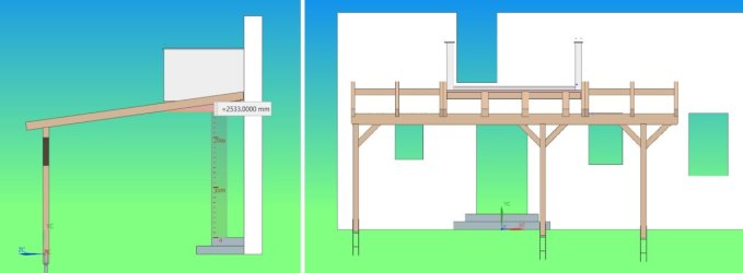

das ist mein erster Beitrag hier :emoji_slight_smile: Ich habe die Feiertage mal genutzt für den ersten Entwurf eines Carports + Eingangsüberdachung an unserem Neubau von 2022.
Es soll eine klassische Sparren - Pfetten - Konstruktion aus BSH werden. Eine Herausforderung stellt der Balkon (3x1,6m) dar, welcher sich oberhalb der Eingangstür befindet. Die Überdachung ist für ein KFZ (links der Eingangstür) sowie für Motorräder (rechts der Eingangstür) gedacht. Von der Haustür nach vorne bis zur Straße sind es 5m.
Bereits vorhanden sind die einbetonierten Pfostenträger, welche sich im Abstand von 4,15m und 2,25m befinden. Daher auch die etwas unsymmetrische Anordnung, die Überdachung soll nun noch ein paar cm länger werden, als bei der Fundamenterstellung geplant war :emoji_wink:
So habe ich mir das ganze vorgestellt:
  • Das Carport vollständig unterhalb des Balkons laufen zu lassen wäre auf Grund der verbleibenden Höhe nicht möglich. Auch stelle ich mir das schwer vor zu bauen. Daher müsste der Balkon in die Überdachung integriert werden.
  • Die vordere Durchgangshöhe würde ich so wählen, dass man mit 10% Gefälle unterhalb des abschließenden Balkonprofils herauskommt, sodass der Balkon auf das Carport entwässern kann.
  • Der Balkon bekommt eine seitliche Brüstungsmauer, an dem das Carport über Blechprofile hin abgedichtet werden kann.
  • Seitlich vom Balkon wird je eine Pfette an der Hauswand auf Höhe der StB-Decke mittels Gewindestangen montiert. Dazwischen werden Sparren zur vorderen Pfette gespannt (ca. 4m Durchhang).
  • Beim Balkon sehe ich zwei Möglichkeiten:
    1. Pfette an die Stirnseite der StB-Balkonplatte anbringen. problematisch ist natürlich die zusätzliche Last auf die Balkonanbindung, vor allem durch Schnee (Schneelastzone 1), müsste erstmal geprüft werden.
    2. Pfette nicht an den Balkon sondern seitlich an die nächstliegenden Sparren anbinden. Diese könnten dann zur Stabilität doppelt ausgeführt werden (siehe Abbildung). Damit könnte sich die Holzkonstruktion frei vom Balkon unter last durchbiegen.
  • Balkendimensionen: Pfosten: 12/12, Pfette vorne: 12/24, Sparren: 8/16
  • Über die Unterkonstruktion soll eine Vollschalung aus Nut-Feder-Bretter in 23/146 angebracht werden.
Also haut in die Tasten, was meint ihr dazu? Bin für alle Anregungen, Verbesserungsvorschläge, etc. offen. Natürlich verlange ich hier von keinem einen Tragfähigkeitsnachweis oder irgendwas der gleichen. Die angegebenen Balkendimensionen sind auch nur Abschätzungen. Mich würde einfach mal euer Bauchgefühl dazu interessieren :emoji_slight_smile:

Ich wollte auch schon sowas empfehlen, dass du mit halb so hoher Dachneigung evtl genug Höhe hausseitig einsparen kannst, um mit der Wandpfette unter dem Balkon zu bleiben. Die von @jankees genannten 1.5% (also 0.9 Grad) find ich bissle mutig. Aber vielleicht Richtung 5% (2.8 Grad). Bin mir aber nicht sicher, ob wir bzgl Prozent oder Grad evtl aneinander vorbeisprechen.
Kannst du vielleicht deinem Zeichenprogramm ne Seitenansicht entlocken? Ich glaub das würde helfen.

Höhe siehe Bild, 2,53m von der OK Treppe bis UK Balkon. Ich denke machbar wäre es schon, das da noch reinzuquetschen. Ob das dann nicht auch genauso wirkt ist eine andere Frage. Man schafft sich so natürlich auch einen wunderbaren, schwer erreichbaren Nistplatz für Vögel und andere Ungeziefer...

Ansicht siehe oben. Mal überschlagen...das Eigengewicht des Holzes + Eindeckung liegt für den Bereich vor dem Carport bei etwa 230kg + 450kg Schneelast. Alleine die Balkonplatte + Gefälleestrich darauf lieg bei über 3to. Balkone werden auf (mind.) 400kg/m2 Verkehrslast ausgelegt. Bei dieser Fläche wären das nochmal 2to. Luft sollte sen. Das würde ich mir aber von meinem Statiker definitiv nochmal bestätigen lassen.

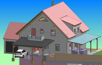

Zur besseren Einordnung hier nochmal das Modell des gesamten Hauses:
Carport zeigt übrigens nach Westen, also Wetterseite. Daher würde ich da nur ungern mit irgendwelchen Mini-Gefällen spielen. Und Bitumenbahnen aufschweißen unterm Balkon könnte auch schwierig werden. Und wenn doch mal was erneuert werden muss, kommt man kaum mehr ran. Daher überwiegen für mich doch die Vorteile, den Balkon zu integrieren.

Ich finde, das sieht insgesamt gefällig aus, obwohl (auch?) ich grundsätzlich immer einen gewissen Zwang zur Symmetrie spüre. Und rein optisch sehe ich eine „schöne“ Intergration des Balkons durchaus positiv.
Und praktisch finde auch ich einen auf Null zulaufenden Spalt unterm Balkon sehr ungünstig.
Also mein (Amateur-)Fazit: was will man da groß anders und besser machen … Positiv formuliert: Gefällt mir !!!

Was hat der Balkon denn für eine Verkleidung auf der langen Seite? Ich sehe mal Bretter und mal Glas, zumindest deute ich das so…
Ich persönlich würde die OK vom Carport mit der Balkonwand bündig bauen, dann die 14/32er Pfette einziehen und mir den 3. Pfosten sparen…Damit sollte die Durchfahrtshöhe gegeben sein und fürs Auge macht es keinen Unterschied, ob der Carport unter oder mittig auf der Balkonmauer verläuft..zumindest für mich…Oder?

Ich find auf der neuen Ansicht sieht dee eingekastelte Balkoon gar nicht schlecht aus. Um zu deiner eigentlichen Frage zurückzukommen: Bin kein Statiker aber wenn's meins wäre würde ich nichts vorne an der Balkonplatte befestigen. Wäre also für deine Option 2.
