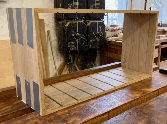

Fakten sind geschaffen.
Alle Teile mit V-Nut sind fertig, der äußere Korpus ist verleimt.
natürlich mit erprobter HiTec-Methode :emoji_slight_smile:
Alle Winkel haben sofort perfekt gepasst (Felder halt :emoji_sunglasses:), den neuen Winkel hätte ich also nicht gebraucht.
Darf jetzt erstmal ein paar Stunden abbinden.

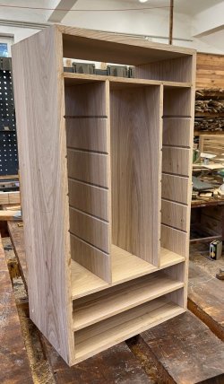

9.344
Noch ein wenig weiter.
Im Korpus fehlen jetzt noch die kurzen Querhölzer.
Die machen mir Kopfzerbrechen weil ich da ja Gehrungen anschneiden muss.
Das ist auf der einen Seite, wenn ich vom langen Brett abschneide, kein Problem.
Auf der anderen Seite ist das aber, bei einer Gesamtlänge von lediglich 112mm nicht ganz trivial.
Wird mir aber schon was einfallen.

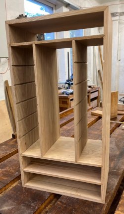

7.064
Wo liegt das Problem? Zuerst rechtwinklig ablängen, dann am Parallelanschlag durchschieben. Mit einem Musterstück testen.
HolzandMore
16. Januar 2023
1.677
8. Längengrad
hast du ein Kantenschleifer? Brett mit Gehrung etwas länger schneiden und den letzten mm schleifen bis es passt. Sollte mit nem KSM recht fix gehen. So kannst du die kurzen Bretter ohne Spiel einpassen.
9.344
Genau da liegt mein Problem.
Mir sind da die Finger deutlich zu nahe am Sägeblatt.
Ich werde mir was für den Queranschlag was einfallen lassen.
Hinbekommen werde ich das sicher.
7.064
Auf dem Schiebeschlitten ist es noch viel lockerer, da braucht es nur einen Anschlagwinkel, das Sägeblatt neigt sich von den Fingern weg.
8.738
Ich würd alles auf die benötigte Länge sägen. Den PA bis vor das geschwenkte Sägeblatt ziehen. Die Schnittbreite so einstellen, dass genau eine Fase gesägt wird die bis zur halben Materialstärke geht. Und dann alles am Ablänganschlag sägen. Auch schnell gemacht, Reststück Holz gegen den Ablänganschlag, mit Niederhalter fixieren, und so mit nem Kniehebelspanner ausstatten das man das Werkstück nach dem Anlegen am PA noch schnell festspannen kann. Is nicht nur sicherer, sorgt auch für saubere Ergebnisse.
9.344
Genau aus dem Grund möchte ich das mit dem Schiebeschlitten machen.
Ich werde das, wenn ich dazukomme, morgen machen.
Mehr geht dann diese Woche nicht mehr.
Am Donnerstag ist Feiertag, am Freitag dann Brückentag.
Ergo ist Ferienhaus angesagt.
anobium60
9. Januar 2009
1.106
Tauberbischofsheim
Ich sehe da kein Problem. Bretter mit einem vielfachen von 140 (112+ Sägeschnitten) in der Länge und und in der Breite der Korpustiefe richten.
Dann auf 130mm Länge ablängen, danach einseitig zweimal die Gerungen anschneiden, schließlich auf Maß sägen- alles am Längsanschlag.
Klar sind 112mm relativ kurz, ich habe aber schon deutlich kürzere Teile so geschnitten. Man muss halt wissen was man macht, auch wenn es nicht BG- konform ist.
Der Längsanschlag muss aber auch wirklich rechtwinkelig zum Sägeblatt sein.
Wie von @brubu in #112 beschrieben.
