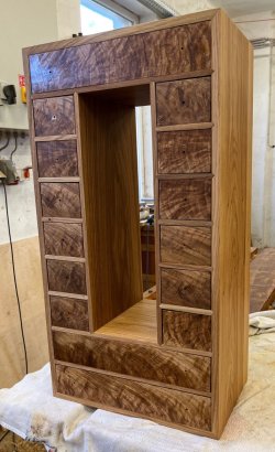

Mit den schmalen Stücken hast Du sicher recht und ich habe Respekt davor die zu schneiden.
Guten Morgen Theo,
wahrscheinlich täuscht es mich wg der schrägen Handyfotoperspektive, aber ich hatte den Eindruck, das auf der rechten für die kleinen Schubkasten-Seite die V-Nuten/Böden um die halbe Materialstärke versetzt sind...?! Quasi beim Überschlag am Anschlag nicht exakt gleich gespiegelt?
Wäre ein sehr ärgerlicher, aber durchaus immer wieder passierender Fehler... Bei den dünnen Dimmensionen und der beherschenden Symmetrie der Innenaufteilung fällt das Laien vielleicht nicht sofort auf...
Denke aber den hättest Du bei Deinen guten Holzvorräten korrigiert, oder?

Ich habe die Teile mit zu viel Gutglaube geschnitten.
Aber das dünne Zeug blieb nicht so gerade wie ich das wollte und da machen halt schon 1mm viel aus.
Aber ich mache das trotzdem fertig und werde die Schubladen jeweils mit einer massiven Auflage schneiden.
Klappt das werde ich sehen wie das schlussendlich ausschaut und ob man die kleinen Abweichungen leicht sieht.
Sollte das nicht akzeptabel ausschauen werde ich das Gestell nochmal machen.
Gehört zum Lernprozess dazu.
9.422
Wir werden sehen wenn das fertig ist.
Fällt das dann nicht negativ auf bleibt es wie es ist.
Es geht dabei aber nicht um halbe Materialstärke sondern um ca. 1mm.

Ich finde es gut den Prozess von vorne bis hinten mit verfolgt zu haben. Das Holz und die Fronten gefallen mir wirklich gut. Aber wenn ich etwas nörgeln darf, dann hättest du dir ein bisschen mehr Mühe geben können beim einpassen der Schubkästen die Lücken, die man zum Teil in den Ecken sieht, gefallen mir nicht ganz so gut. Bei so feinen Sachen fallen halt minimale Abweichungen einfach schneller auf.
9.422
Die Kästchen sind einfach schnell und unsortiert für das Foto eingesetzt.
Luft haben die auf jeder Seite 1mm, das würde ich bei Wiederholung aber reduzieren auf 0,5mm.
Da noch keine Rückwand eingebaut ist stehen die Kästchen auch nicht perfekt in der Front.

lässt sich doch bestimmt mittels 0,5mm Messingblech das in den Ecken als Auflage dient beheben?!
Die Auftraggeberin ist zufrieden, daher wird das wohl so bleiben.
Sie hat aber schon den Wunsch angemeldet das selbe nochmal zu bauen.
Mach ich auch vielleicht, würde es mir doch die Möglichkeit bieten die "Fehlerchen" zu vermeiden und das Teil perfekt zu machen.
7.336
Die Schubladen sollten leicht zu breit und hoch sein, dann "einschleifen", im hinteren Bereich wenig Luft, vorn passend im Korpus.
Das ist wohl etwas zu schnell gegangen aber ist ja "nur ein Übungsstück".
