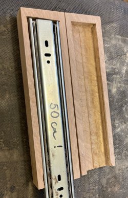

Werden 20cm Vollauszüge im Holzmantel.
Hier liegt der Auszug natürlich falsch herum in der Mulde.
Ich denke das wir gut werden.
Die Holzteile können dann 20cm nach vorn herausgezogen werden.

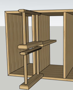

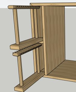

Eben wollte ich nach dem Nischenmaß fragen, weil ich sowas (hatte ich mal gebastelt) vorschlagen wollte.
und unten genau so wie von dir vorgesehen, ausgezogen werden können
Bei mir sah das dann so aus, weil die Nische seitlich war
und bei dir sähe das in etwa so aus, bliebe also recht noch Platz für was dekoratives oder so.

Sehr gute Idee.
Sind da diese Schienen ausreichend stabil?
Wenn ja könnte ich ja auch zwei Schienen, mit Abstand, nebeneinander machen.
9.708
Ich vermute halt dass die vertikal angebrachte Schiene deutlich stabiler ist als die horizontal Angebrachte.
Schlicht aufgrund der Geometrie der Schiene.

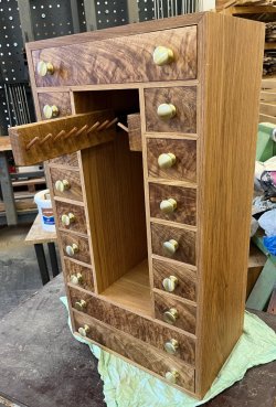

Wieder ein Schritt.

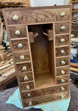

Die Knöpfe gefallen mir. Wie die Chinesen das zu dem Preis hinbekommen erschließt sich mir nicht.
Noch die Auszugschienen (bei denen ich auf die Lieferung warte) montieren und dann raus aus der Werkstatt.

An der oberen linken Ecke vom Mittelfach, das sieht auf den Fotos seltsam aus. Ist da ein Ast direkt an der Verbindung? Dass die nicht dicht ist, möchte ich eigentlich ausschließen...
4.559
Danke für den Hinweis hatte ich noch nicht drüber nachgdacht - im Schnitt um 1 Euro Stück
Ist halt nur die Frage ob das "Alufolie" zurecht geformt ist oder Vollmaterial
Mir wäre die Griffe#209 zu groß für eine Schmuckkästchen, dafür lassen die sich gut greifen.
9.708
Die sind massiv, fühlen sich schwer und wertig an.
Es sind die kleinsten Griffe die meiner Frau gefallen haben.
Ich finde auch dass die ganz gut passen.

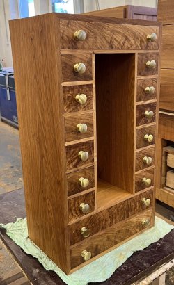

Tolle Entwicklung, die Fronten finde ich Mega gut. Ja bei so feinen Sachen fallen Abweichungen viel mehr aus als einem lieb ist.
Gut das du das du das neu gemacht hast jetzt hast du ein wahrlich schmuckes Geschenk.
9.708
Ich habe beim ersten Durchgang zwei Fehler gemacht.
Als erstes habe ich die ganzen 45° Schnitte ohne Niederhalter gemacht.
Klarer Fehler, da sich selbst kleine Abweichungen addieren.
Zweitens habe ich da gleich mein schönstes Holz (Zwiesel) für die Fronten verwendet.
Daher sind beim dem folgenden Schmuckkasten der Korpus selbst nicht einwandfrei dafür aber die Kästchen.
Beim Ersten ist es umgekehrt.
Passiert mir nicht nochmal :emoji_zipper_mouth:
9.708
Ja, Riffeldübel, hat meine Frau selbst und alleine im Baumarkt gekauft.
Ich habe sie hingeschickt um Eiche-Rundholzstangen zu kaufen, Der Verkäufer hat ihr aber erklärt dass die Riffeldübel besser seien.
Eiche Rundholz in 6mm hatten sie nicht.
Die Eiche-Rundholzstangen wollte ich räuchern.
Die Dübel sind aber nur eingesteckt und können mit einer Zange leicht herausgezogen werden.
Buche-Riffeldübel mit Eiche-Zwiesel verleimen geht ja schließlich gar nicht.
Da läuft mir schon irgendwann das Richtige über den Weg. Dann tausche ich das aus.
