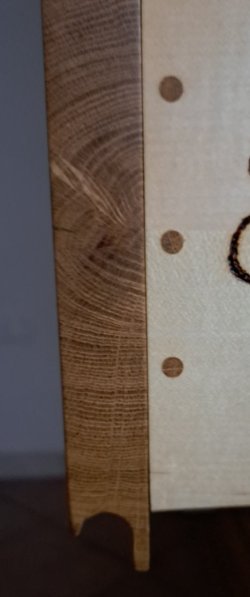

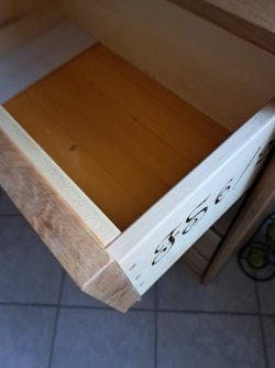

Frank73
6. November 2014
3.121
Berg, bei Neumarkt i.d. Opf
Servus,ich denke hier kann ich auch was beitragen.
Für die Schubkästen würde ich max. 10mm Stärke nehmen.
Griffe würde ich da auch keine nehmen, ich habs so gemacht, Bild anbei.
Den Boden der Schubladen würde ich auch mit Samt beziehen.

9.344
Dass die Böden ausgeschlagen werden müssen und dass da auch noch Einteilungen hineinkommen müssen ist klar, bei jetzigen Planungsstand aber noch nicht von Bedeutung.
Ich habe die Schubladen mit 15mm geplant, 10mm erscheint mir sehr wenig.
