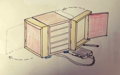

...Ich überlege z.B. die Seitenklappen zu kürzen so dass die geöffnet hinten nicht überstehen....
Sind Füße beim Schmuckkasten vorgesehen? Weil sonst ja die Seitenklappen am Untergrund auf dem der Schmuckkasten steht (ich nehme an auf einer Tischplatte) etwas schleifen könnten.

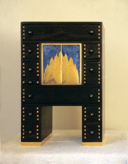

und noch eine Anregung aus meiner Vergangenheits-Kiste:
Ein Schmukkkasten für eine inzwischen längst gestorbene Freundin.
Das Teil ist aussen aus Grenadil, die Laden innen aus Ahorn, der Mittelteil und die Füße aus Kupfer (also für Deine Situation nicht geeignet), aber diese Art, ihm Füße zu geben, finde ich noch heute ganz nett.
Und - wie oben erwähnt - die Holzverbindung wurde hervorgehoben.

....Ich überlege z.B. die Seitenklappen zu kürzen so dass die geöffnet hinten nicht überstehen....
Nur mal so als Gedankenanregung - die Scharniere vorne und zusätzlich Türen:
  • Dadurch steht hinten nichts über und der Inhalt der Seitenteile wird vorne (näher in Richtung Benutzerin) präsentiert.
  • Durch höhere Füße mit ca 15mm sind flache Dinge am Schreibtisch (Handy, Stifte) nicht im Weg, beim Öffnen der Flügel.
  • Die roten Flügeltüren können auch Dinge aufnehmen (zB hängende Halsketten), oder auch als angesetzer Rahmen wie die gelben Flügel ausgeführt werden.

Nachtrag... ...an sich finde ich die Idee mit den Drehtüren generell hübsch - was ich persönlich allgemein aber nicht so glücklich finde, ist die Faserrichtung die im geschlossenen Zustand an der Oberseite um 90° gedreht zum Korpus steht. Da würde ich mir Gedanken drum machen das optisch/konstruktiv eventuel anders lösen zu können (z.B. durchlaufender Deckel). Ist aber vielleicht einfach auch eine persönliche Geschmackssache....
9.271
Stimmt schon was Du sagts, geht aber nicht anders.
Das mit dem Deckel habe ich auch schon überlegt.
So wie das aussieht wird das noch auf eine Menge Planung hinauslaufen.
Das Projekt eilt ja nicht.

Dann vielleicht einfach die beiden Einfräsungen 90 Grad drehen. So tut es weder in der Faserrichtung beim Steg, noch in der umlaufenden Optik weh, und auf geht die Schublade bestimmt trotzdem...
Sehr schönes Stück.
lässt mich von einer Nachahmung träumen...
Konstruktiv sehe ich da kein Problem.
Die Schmucktür in der Mitte könnten wir aus Keramik machen.
Dann hätte meine Frau auch einen Beitrag dazu geleistet.
Den hell/dunkel Kontrast könnte ich ja auch mit Eiche (natur/geräuchert) erzielen.
Hat einfach gestalterische Höhe.
9.271
Das was Du aus Kupfer gemacht hast könnte ich auch aus Roststahl machen.
Würde sicher auch gut aussehen.

Versta
Die beiden Fräsungen meine ich, sodass sie oben und unten sind. Und nicht links und rechts.
Der Steg "dazwischen" wäre dann horizontal.
@teluke
Das fände ich ganz schick. Steg senkrecht zur Fasser passt meinem inner Monk auch nicht so.
Verstanden.
Ich hatte Deine Anmerkung auf meine Zeichnung gemünzt und war daher verständnislos.
