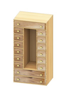

Ich habe nun die Größe mit der Frau abgestimmt und auch das Design geklärt.
Die Zündung war hier klar der Schmuckschrank von @Manohara .
Danke dafür.

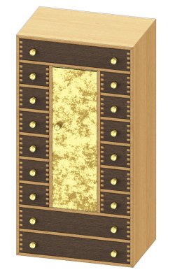

Der Schrank wird nun 40x27x76,7cm sein.
Das "goldene" Fach ist beispielhaft zu sehen.
Da werden wir noch darüber sprechen müssen.
Eine Möglichkeit könnte da m.E. ein Antikgold-Spiegel sein.

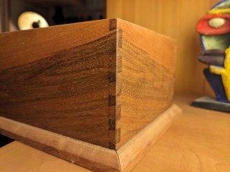

Nochmal zu der Holzdicke von Schubkästen. Im Lehrbetrieb lag immer ein Stapel 20er Buche. Das war Schubkastenholz und wurde auf 15 mm ausgehobelt. Seit ich selber einschneide, schneide ich mir auch von jeder Holzart 1-2 20er Bretter für Schubkästen. Dicker wie 20 brauchen die Zargen eigentlich nicht zu sein.
9.344
Standard ist bei mir eine Dicke von 18mm bei Schubladenwänden und 10mm beim Schubladenboden.
Hier sind das aber nur 10mm und 5mm. Das sollte bei solche kleinen Schubladen passen.
Auch die Wände habe ich hier nur 10mm dick gemacht. Durch den Innenkasten ergibt sich ja eine recht stabile Unterstützung für die Außenwände so dass ich denke dass das auch hält.

Als Ansatz finde ich den neuen Entwurf schon mal gut.
"Füllung" oder Spiegel würde ich zurück setzen, bei einem Spiegel könnte man dann davor was ablegen, was noch einen zusätzlichen Effekt bringt..

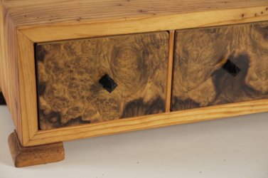

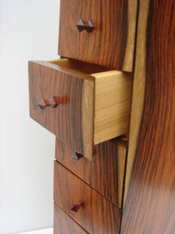

Schubkastenknöpfe kann man in klein kaufen oder selbst machen z.B. Rio-Palisander, Detail.jpg auf keinen Fall irgend eine Form von Füßchen vergessen z.B. Fichte, Imbuyamaser, Detail.jpg Rainer

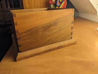

Ich klink mich nochmal in die Materialstärkendiskussion ein...
10mm wär mir deutlich zu viel für die kleinen Kästchen.
Hier sinds 5mm. Vor 5-6 Jahren aus bestenfalls lufttrockener Nuss gezinkt. Da müsste jemand draufspringen..
Es wirkt einfach edler und feiner. Gib dir nen Ruck und probier's einfach mal aus.

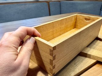

die Griffe im Kasten von Frau Hahn gefallen mir auch gut
wobei ich den Griff-Steg mit der Holzfaser - waagerecht - laufen lassen würde.
dafür plädiere ich! Und die Materialstärke runter fahren. 15mm sind meiner Ansicht nach immernoch viel zu plump (das Wort wähle ich, weil es dann besser wirkt :emoji_wink:).
8mm mit Fingerzinken sind bei dieser Größe und Funktion völlig ausreichend.
Für mich ist die Sichtbarkeit einer Holzverbindung Schmuck.
...und nicht unruhig - wobei ich das Argument durchaus verstehe. Bei den oben in #12 gezeigten Schubkästen habe ich die Zinken einseitig verdeckt.

Schubkastenknöpfe kann man in klein kaufen oder selbst machen z.B. auf keinen Fall irgend eine Form von Füßchen vergessen z.B. Rainer
Der Spiegel würde eine Spiegeltür sein. Der Raum dahinter wird selbstverständlich nutzbar gemacht.
Schubladenknöpfe werden wohl selbstgemachte Keramikknöpfe werden.
Der jetzige Schmuckkasten steht auf der Fensterbank.
Für den neuen werde ich eine Wandkonsole machen.

Ich habe den Schmuckkasten nun umkonstruiert nach der Anregung von @Manohara
Damit das nicht zu unruhig wird dazu noch die Schubladen auf Gehrung.
Die Fronten werde ich jedenfalls mit gestockter Buche machen.
Das Gehäuse selbst dann mit eher ruhiger Buche (nicht dass jemand denkt ich könnte nur Eiche :emoji_sunglasses: )
