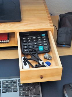

Wie werden die Griffe gemacht?
Wenn zu kurz, sind sie nicht greifbar.
Zu lang sieht es ev. weniger gut aus.
Größere Griffe kann man in der Tat besser anfassen. Nur hier bei dem Möbel würde ich die so klein wie möglich wählen. Sonst stört das die Optik.
Da muss Theo einfach ein paar Dinge ausprobieren. Wenn Lorenzo ihn schon zum Zinken von Hand ermutigt, dann möchte ich ihm einen kleine Drechselbank nahe bringen. :emoji_slight_smile:
Damit kann man dann solche kleinen Dinge selber herstellen. Den Griff ist gerade noch so groß das man ihn greifen kann. Dafür ist er schön dezent.

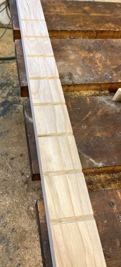

Ich habe mir überleg die V-Nuten mittels der FKS zu schneiden.
Dazu werde ich die Teile ein paar mm breiter machen so dass ich ev. Ausrisse an den Enden auf der Abrichte verschwinden lassen kann.

4.559
Kreissäge stell ich mir schwierig von.
außer man hat zufällig den hier.
Würde mir vermutlich ne Schablone für oberfräse machen. Mit Nut für Anlaufring und dreikantleiste an der Unterseite.
9.708

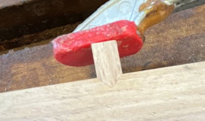

Ich habe den sogar (rein zufällig) :emoji_slight_smile:
Ich hatte aber eine andere Vorgehensweise im Hinterkopf.
Ich habe mir das genau ausgemessen und werde probieren einfach 45° Schnitte in der entsprechenden Tiefe zu machen.
Da das Ganze ja symmetrisch aufgebaut ist sind das weniger Einstellungen als man denkt.
Da ich bei der Vorgehensweise mit Ausrissen am Ende rechnen muss mache ich die Teile ein paar mm tiefer als benötigt.
Dann kann ich auf der einen Seite, nach dem V-Nut schneiden, die Kante nochmal fügen und dann das Ganze zwecks Kalibrierung durch den Dickenhobel laufen lassen.
Damit sollte ich beidseitig saubere Kanten bekommen.

Das ist doch lediglich ein Musterbrett und ca. 4cm dick, ging ja nur um das einsägen der V-Nuten.
Morgen werde ich das Leimholz für das Objekt machen.
Das wird außen 15mm und innen alles 10mm.
'Die Schubkästchen werden 8mm.
