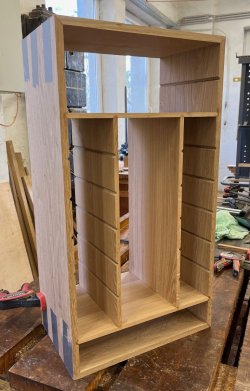

Das neue Gestell ist teilweise verleimt und ich bin happy.
Alles fehlerlos gelungen.
Ich habe nun jeden einzelnen Schnitt mit Niederhalter gemacht und das hat sich ausgezahlt.
Die Innenteile habe ich nur mit jeweils 1 Tropfen Sekundenkleber vorn und hinten fixiert.
So vermeide ich austretenden und hier schlecht entfernbaren Leim.
Die Klebebänder sind natürlich nicht mehr nötig, den Außenrahmen habe ich schon gestern verleimt. Ich lasse die aber dran weil sie auch einen kleinen Schutz vor Kratzern bieten wenn der Korpus herumgeschoben wird.
Coll, mit was für eine Geschwindigkeit Du den Korpus gebaut hast.
Gruß Jörg

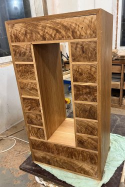

Und was macht der Hobbyschreiner wenn am Nachmittag ein Termin ausfällt?
Richtig, er geht nochmal in die Werkstatt und schleift die Kästchen ein.
Dann zieht er die Kästchen wieder heraus und ölt die Schleifflächen nach.
Jetzt liegen die Kästchen zum Trocknen.
Morgen muss ich noch die Rückwand einbauen und dann bin ich soweit fertig.
Lediglich die Knöpfe fehlen dann noch. Die sind bestellt und sollen am Freitag kommen.
Eingeschraubt sind die schnell.
Dann geht es an die Kästchen für den ersten, den zu groß gemachten, Korpus.
