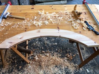

Schweizer Kante kann man auch mit Handhobeln anbringen. Das ist überschaubar von der Menge abzutragenden Materials.
(die Aussparung war etwas trickreich, ging aber mit Schrupp- und Schweifhobel)
Gruß, David

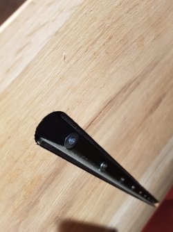

Nun frage ich mich aber auch als Laie, welchen Vorteil hat eine Gratleiste aus Holz
gegenüber einer Gratleiste aus Metall. Die aus Metall sind doch stabiler als eine
Gratleise aus Holz.
Oder denke ich da falsch? Jetzt mal angenommen ich würde mich mit meinen 105 Kilo auf eine Gratleiste aus
Eiche ung. 90 cm stellen. Dann würde sie sich höchstwahrscheinlich sehr stark durchbiegen. Wenn nicht sogar in der Mitte brechen.
Die Gratleiste aus Metall würde mein Gewicht wahrscheinlich besser verarbeiten.
Oder ist die Stabilität der Gratleiste aus Metall genau der Knackpunkt, da sie beim arbeiten
der Platte nicht mitarbeiten kann? Ist das so?

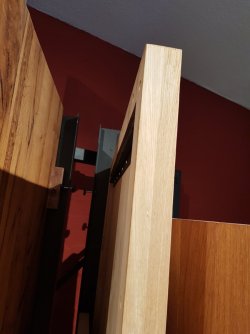

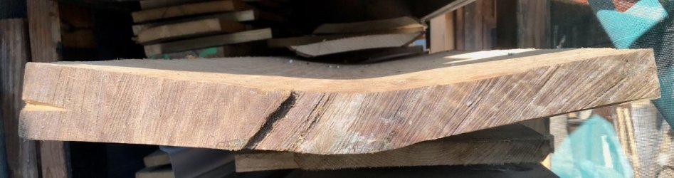

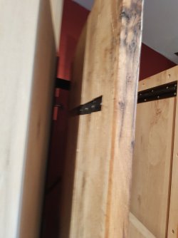

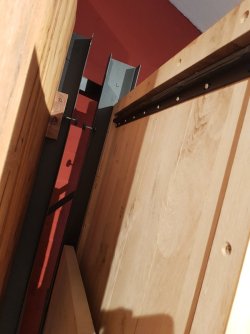

Nu ma Butter bei die Fische. Bin heute am Fachhandel vorbei gefahren und an dein Problem gedacht. Auf den Bildern sieht man stählerne Gradleisten, die keinesfalls Woodworkerherzen höher schlagen lassen. ABER:
Es funktioniert. Genau daneben steht ein Ofen von Bullerjahn als einzige Heizquelle, die sauheiß wird und den Raum heizt.
Nur eine einzige Platte ohne Gradleiste hat sich leicht geschüsselt.
Glaube die Platten sind viel zu teuer, so dass die eher als Deko herumstehen.
Sei es wie es sei, hättest du Tischplatten hier im Forum vorgestellt nebst den einzelnen Gradleisten und hier im Forum gefragt welche denn geeignet wären...
Niemand hätte dir dazu geraten. Mich eingeschlossen.
Kleine Minischräubchen, zu tief gefräst die Nuten...
Anscheinend gehen Theorie und Praxis nicht immer Hand in Hand.
VG

Danke noch mal für den Link! Jetzt ist mir klar das die Metalldinger kein Offenbarungseid eine Holzwerkers sind.
Hätte ich (und einige andere) das gleich aufmerksam gelesen, hätte man hier viele Wörter eingespart.

Eine Gratleiste sollte auch bei maschineller Fertigung etwas konisch sein. Man soll sie ca. 2/3 mit der Hand einschieben können. Der Rest wird geklopft oder mit einer Zwinge eingedrückt. Das hat auch den Vorteil, falls sie schwindet und deshalb nicht mehr richtig hält, kann man sie nachklopfen und sie hält wieder. Auch die Auswahl der Jahresringrichtung ist bei der Gratleiste wichtig. Die sollen stehend sein. Sie sollen also ziemlich im rechten Winkel zur Platte stehen, dann schwindet die Gratleiste in der Breite am wenigsten (radiales Schwundmaß ca. 3-5%).
Eine verleimte Platte wird auch mit einer Gratleiste NIE so gerade bleiben wie eine Glasplatte. Es werden leichte Wellen entstehen. 1-2 mm auf 1m Breite find ich durchaus vertretbar, immerhin ist es ein Naturmaterial. Doch leider wird so etwas in der heutigen Zeit immer weniger toleriert. Von Holzplatten wird verlangt, sie sollen eine Fläche haben wie ein Messtisch im Maschinenbau. Aber das ist eine andere Seite.
Heiko, worauf willst du hinaus? Die Tatsache dass da ein paar gerade Platten rumstehen heisst doch noch lange nicht dass das ganze auf Dauer einwandfrei funktionieren muss.
Wenn das Holz eine Feuchte hat die sich auch in der Umgebung in der sie aufgewahrt wird einstellt, bzw. dann eben beibehält, dann braucht es keine große Kraft um die Platte gerade zu halten.
Ich würde keine Möbel bauen die nur unter immer gleichbleibenden Bedingungen funktionieren.
Eine massive Tischplatte sollte um dauerhaft nicht zu krumm zu werden konstruktiv gerade gehalten werden, und zwar so, dass ein Arbeiten in der Breite weiterhin möglich ist. Die bewährten Methoden dafür sind Zargengestelle, oder GraTleisten. Letztere können prinzipiell auch aus Metall sein, wenn dann eben Langlöcher verwendet werden um sie mit der Platte zu verbinden. Das Thema wurde schon x-fach durchgekaut und da hat sich in den letzten Wochen auch nichts dran geändert.
Heute sind Tische gefragt die aus einer Platte und angeschraubten Beinen bestehen. Das sieht schlank und modern aus. Von den daraus resultierenden Problemen liest man hier im Forum immer wieder.
Machen tun das natürlich trotzdem einige, damit kann man Geld verdienen. Oder sie machen es für sich selbst, entweder weil sie es wider besseren Wissens wagen wollen, andere aus der Unkenntnis heraus.
Massivholz bleibt dauerhaft in Bewegung. Und das erfordert spezielle Konstruktionen die sich über Jahrhunderte bewährt haben, und die einen physikalischen Hintergrund haben, von denen die frühen Schreiner nichts wussten, aber durch Beaobachtung und Versuch und Irrtum herausgefunden haben.
Da ändert Black Tail Studios nichts dran. Der Verkauft weiterhin seine Tische für zigtausende Dollar und wird sicher nicht sagen dass es keine ideale Art ist so einen Tisch zu bauen. Wobei Holz in Epoxyd einzugießen auch was anderes ist und daher nicht direkt vergleichbar.
Aber auch dazu wurde schon viel geschrieben und passt hier gar nicht wirklich ins Thema.

In dem YT-Video das @Dietrich verlinkt hat ist nicht die Rede davon, das die Gradleiste sich verjüngt und im letzten Drittel sozusagen als leichte Presspassung fungiert.
Gehe ich fehl in der Annahme, dass es bei händischer Arbeit nur mit einer konischen Gradfeder möglich ist, da eine so absolute Genauigkeit wie mit Maschinen schwer mit Handwerkszeugen zu erreichen ist?
Als Laie frage ich mich zusätzlich war passiert, wenn der in YT gezeigte Tisch 2 Jahre in einer sehr trockenen Wohnung neben einer Heizquelle steht und die Gradleiste in ihrer Breite schrumpft. Fängt das da nicht an zu wackeln? Das Holz der Tischplatte längs zur Faser wird ja fast gar nicht schrumpfen...
Ehrlich gesagt wird das Anfertigen einer Gradleiste an der dann eine angefertigte Schublade hängt mein allererstes händisches Projekt, dass die interne Bezeichnung (aus Basteln wird Tischlern) trägt.

Zum Technischen. @derdad hat ja schon einige wichtige Punkte genannt. Weiter zur Verdeutlichung.
Nicht nur die Gratleiste wird konisch ausgearbeitet, sondern auch die Gratnut. So entsteht beim Eintreiben durch die Keilwirkung eine sehr feste Pressung zwischen Platte und Gratleisten, die man bei paralleler Ausführung nicht erreichen kann.

Naja, dass hat mich in diesem Video auf YT ja verwundert. Die hydraulische Presse hat von Anfang an mit gleichbleibendem Druck die Gratleiste von Anfang an eingepresst. Und bei einem solchen Designtisch ist ein "Nachklopfen" anscheinend nicht nötig.
Lorenzo, bevor ich ein Projekt beginne, bereite ich mich möglichst gut darauf vor. Jeder Mensch ist anders bzw. erklärt die gleiche Sache anders als der andere. Dem einen kann ich gedanklich besser folgen, dem anderen nicht so gut.
Ich war nur verwundert, dass man nicht gerade billige Tischplatten verkauft, die ein erfahrener Tischler der auf seinen Ruf bedacht ist nicht so verkaufen würde. Schon gar nicht bei den gesetzlichen Regeln oder Folgen, die eine verzogene Tischplatte so mit sich bringt.
Der Verkäufer sagt mir, dass man im Falle einer Reklamation schauen würde, was der Grund ist.
Vielleicht sehe ich den Wald vor lauter Bäumen nicht mehr. Doch ich kann mich nicht erinnnern, ein YT-Video oder bisherige Beiträge gelesen zu haben in denen beides, sowohl Gratnut als auch Gratleiste konisch angefertigt wird.
Ich habe schlicht und einfach für viele Versuche in unbekannten Terain kein so hohes Zeitbudget. Von erfahrenen Anwendern zu lernen geht einfach schneller als Learnig by doing.
VG Heiko

Ich geb dir völlig recht das es zunehmend schwerer wird, bei Themen in denen man nicht so tief drin steckt, zu entscheiden wer Quatsch erzählt und wer nicht. Gibt einfach zu viele Leute die fälschlicherweise davon ausgehen das sie voll bescheid wissen...
Hier ein Tisch mit konischen Gratleisten und Gratnuten. In den Fall mit der Oberfräse bzw am Frästisch gemacht, geht von Hand auch sehr gut, sofern man schon bisschen Erfahrung hat.
https://www.woodworker.de/forum/thr...che-und-gestell-aus-geriegelter-birne.111938/
Ist mir auch aufgefallen, als ich vor Jahren das Video zum ersten Mal sah. Nut und Feder sind nicht konisch, so wie es eigentlich der "Reinen Lehre" entspricht. Wenn es doch gutgeht, liegts sicherlich daran, dass er das Holz extrem weit heruntergetrocknet hat.
Ob sie aber auch nach vielen Jahren noch stramm sitzt?
Und was passiert nach extremem Wechsel der Holzfeuchte-also erst starkes Quellen, und danach wiede starkes Schwinden?
Größten Respekt vor den alten Schreinern, die das mit Handwerkzeug durchgehend passgenau UND konisch hingekriegt haben.
Ich selber habs mit Oberfräse und Tischfräse, trotz großer Mühe nicht perfekt geschafft; und würde mir wohl eine Gratleiste nicht wieder antun. Lieber Nutklötze; die sind auch "fachgerecht" und vieeel einfacher.

Womöglich sogar besser...? WENN man den Kniff raushat.
Ich würde sagen ja. Verfräst hat man sich schnell, mit den Hobel kann man sich gut rantasten.
Bei dem Tischbau den ich oben verlinkt habe, hab ich kurz kann man bisschen nachvollziehen wie ich das mit der Fräse gemacht hab, das hat direkt beim ersten mal gut funktioniert.
Hier hab ich das etwas ausführlicher beschrieben:
https://www.woodworker.de/forum/threads/ist-ein-grathobel-noch-zeitgemäß.130886/post-1105568

wenn man nur die Gratnut, oder nur die Gratleiste konisch ausführt, kann es doch gar nicht funktionieren, weil die Gratleisten dann niemals auf ganzer Länge klemmen können.
Dass du auf YouTube viel Falsches siehst, ist klar und kein Wunder. Auch wenn Fehler mehrfach wiederholt werden, werden sie dadurch nicht richtiger.
Mit stark runtergetrockneten Gratleisten, die man auch noch mechanisch einpressen kann, wird das auch bei nicht konischer Ausführung funktionieren.
Meine drei zusammengegrateten Werkstattschränke habe ich vor fast 40 Jahren gebaut und die sind immer noch top. Gratnuten und Grate habe ich konisch mit der Oberfräse hergestellt. Ist gut machbar.
