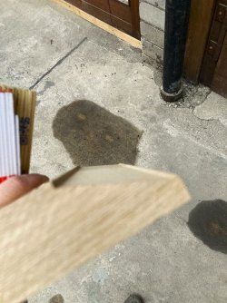

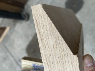

Ich habe am Freitag ein Stück 35 mm starker Eiche an der Tischfräse
geschoben. So ist das Ergebnis. Ich habe mit der besten Einstellung immer
eine Schweizer Kante mit zwei harten Kanten.
Ich kann den Anschlag leider nicht mehr nach hinten schieben, da ich dann mit ihm am Dorn stoße
und das Ergebnis sind immer zwei sehr starke Kanten, wie man sie auf dem Foto sieht.
Bei einer 40 mm starken Eichenplatte würden die beiden "Treppen" noch stärker sein.
Ich glaube, ich bräuchte einen Fräser mit längeren Schneidemessern, aber kann ihn
im Internet leider nicht finden. Oder gibt es für diesen Fräskopf einfach längere Schneideplatten?
Momentan sind 50 mm lange drauf.

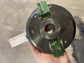

Ich habe längere Wendeplatten gefunden. Mich würde jedoch interessieren, ob ich diese gegen
die 50 mm, die momentan auf dem Kopf sind, austauschen kann?
Oder brauche ich für die 59 mm Wendeplatten einen anderen Fräskopf?

das Funktioniert nicht. Die Wendeplatten müssen auf der ganzen Länge abgestützt werden, sonst brechen sie. Du brauchst einen Schwenkmesserkopf mit 60, oder 80mm Klingenlänge. Gibt es z.B. von Brück. Die sind dann natürlich auch im Durchmesser größer. Beim 80iger z.B. 200mm.

also den Anschlag wieder weiter nach vorne, so das der waagerechte Teil verschwindet. Dann den kleinen Bereich von der Schräge bis zur Unterkante der Tischplatte mit dem Handhobel nachhobeln. Das geht schnell und muß nicht perfekt sein, das ist ja die Kante unter dem Tisch.

Danke für die Tipps. Ich habe jetzt einen Fräser mit 60 mm Klingellänge bestellt.

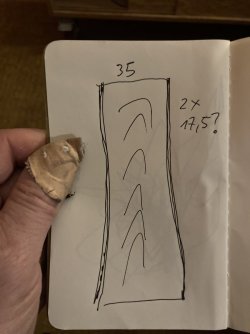

Ich habe noch zwei Fragen, die mich schon etwas länger beschäftigen. Irgendwo habe ich gelesen, dass
man Bohlen immer in der Mitte auftrennen sollte, wenn man eine Tischplatte aus Massivholz
verleimen möchte und Riegel ausarbeitet. Wieviel Riegel würde ein Profi aus einer 35 cm breiten Bohle
rausschneiden?
Wenn ich nach der Regel die Bohle immer zuerst in der Mitte aufzutrennen gehen würde, hätte ich zwei
Riegel die ung. 17,5 cm breit wären. Sind solche Riegel für eine Massivholzplatte die ungefähr
4 cm stark ist nicht zu breit? Oder würde man bei einer 35 cm breiten Bohle erst die Baumkante
abschneiden und dann drei gleiche Riegel herausarbeiten? Wie würde der Profi vorgehen?
Wieviel Riegel hätte er am Ende und wie Breit wären sie?

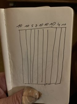

Und die zweite Frage ist, kann man eine Massivholzplatte aus unterschiedlichen
breiten Riegeln verleimen . Angenommen ich kriege viele 10 cm breite
Riegel aus meinen Bohlen heraus, habe aber dann auch mal sehr schmale Lamellen.
Es geht mir bei der Frage nicht um Optik, sondern ob die Platte dann zu unerwarteten
arbeiten neigen würde. Alle Riegel wären natürlich nach den Verleimregeln
verleimt. Spricht etwas dagegen, wenn die Riegel sehr unterschiedlich ausfallen?

11.314
da eine getrocknete Bohle sich im mittleren Bereich am stärksten krümmt, ist es sinnvoll, eine Bohle dort aufzutrennen. Das ergibt auch bei einer Platte leichter ein gutes Maserungsbild. Unterschiedlich breite Lamellen sind vollkommen unproblematisch, beim Verleimen einer Platte. Auch konisches Besäumen (so wie gewachsen) ist üblich ich mache das bei der Plattenherstellung fast immer. Spart Holz und ergibt auch ein gutes Bild, weil die Fasern parallel zur besäumten Kante verlaufen.

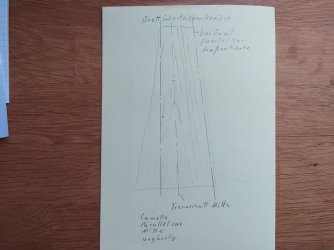

Kommt natürlich auch auf Bohlen drauf an. Kernware oder Seitenware. Ich würde die Bohle mittig auftrennen, besäumen, und die beiden Stücke auf max Breite schneiden. Sie müssen nicht parallel sein.
Ich habe mir vor Jahren eine Tischplatte aus Birn gemacht. Die Bohlen waren etwas über 30cm breit und 60mm dick. Ohne Kern. Ich habe sie einfach besäumt und eine 90cm breite Tischplatte aus 3 Bohlen gemacht. Mit Gratleisten. Die Dicke war am Schluss 45mm.
Natürlich werden Viele sagen, es hätte nochmal aufgetrennt gehört, aber ich wollte einfach eine Platte die nicht einer Stäbchenplatte gleicht. Die Platte ist auch jetzt noch gerade. Zumindest für meine Ansprüche genug. Ein Haarlineal habe ich noch nie drübergelegt.

Wieder sehr interessant ihr Beiden! Danke für euere Zeit und die Expertise.
Den Satz mit den Fasern, die parallel zur besäumten Kante verlaufen verstehe ich leider nicht. Wie meinst du das Ingo?
Gerhard, welche Unterkonstruktion hast du für die Tischplatte aus drei Bohlen gewählt?
abschneiden
Üblicherweise besäumt man zuerst. Und schneidet dann auf Breite. Ganz außen sitzt ja das beste Holz (die Jahrringe verlaufen hier am "stehendsten"), von dem man möglichst viel erhalten will. Ob und wieviel man dann vom Kernholz wegschneidet, hängt vom jeweiligen Jahrringverlauf ab. Kernholz mit Markröhre schneidet man praktisch immer heraus und wirft es weg.
Dass man zur Materialersparnis oft auch konisch zulaufende Bretter verwenden kann, hat Ingo ja schon erwähnt.
