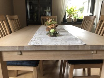

Massivholzplatte leicht gewölbt | Durch Ansteckplatten extrem sichtbar
Holzfragen
29. Oktober 2021
99
Bochum
Ja, natürlich arbeitet das Holz in der Breite und wird schwinden.
Wenn das Möbel gut konstruiert ist, das Holz gut ausgewählt und nach Verleimregeln verleimt wurde, wenn also dass Quellen und Schwinden der Tischplatte möglich ist und sie durch Gratleisten gerade gehalten wird, passiert hoffentlich nicht viel, außer dass sie sich im Breitenmaß ändert. Aber in der Benutzung ist es ja auch kaum relevant, wenn der Tisch nicht mehr exakt 900 breit bleibt, oder?
Faustregel besagt: ca. 0,4% Maßänderung pro %Holzfeuchte-Änderung. (je nach Holzart leichte Unterschiede)
Tabellen zur Holzausgleichsfeuchte kannst Du im Internet finden.
Danke für den Tipp. Die Tabellen sind wirklich toll. Wieder was dazu gelernt!
Holzfragen
29. Oktober 2021
99
Bochum
Gratleiste verhindert das Arbeiten (Quellen und Schwinden) nicht im Geringsten. Sie verhindert nur das "Schüsseln" (Rundwerden).
Lack oder Öl kann die Feuchtigkeitsabgabe/Aufnahme nicht verhindern. Nur verlangsamen. Nach einigen Monaten/wenigen Jahren konstanter Luftfeuchte hat lackiertes Holz exakt die gleiche Feuchte wie rohes.
Maximale Schwundmaße von Holz: Tangential zu den Jahrringen max ca 10%, radial ca 5%. Maximal und theoretisch. Also von ca 30% Feuchte auf 0% heruntergetrocknet. In der Praxis gehts dann um Feuchteänderung von vielleicht 10% auf 6% im Lauf der Jahreszeiten. Also vieel weniger.
Ob durch das nie gänzlich zu verhindernde Arbeiten Schäden am Möbel auftreten oder nicht, hängt ab von der Konstruktion.
Lieber Friedrich,
ich dachte immer wenn man eine Platte nach allen Verleimregeln verleimt und sie keinen großen Abweichungen
von den Normalwerten an Temperatur ausgesetzt wird, dass sie eigentlich nicht Rundwerden darf. Kann eine Platte
dann trotzdem rund werden?

Wenn nach Verleimregeln gearbeitet wurde theoretisch nicht.
In der Praxis sieht das m.E. anders aus. Leicht verwölben wird sich die Platte immer, da die einzelnen Bretter nie ganz gleich sind.

Die Temperatur ist beim Arbeiten des Holzes nur im geringen Maße beteiligt. Viel ausschlaggebender ist die rel. Luftfeuchtigkeit im Raum.
Von 60% zu 50% ist auf jeden Fall ein Gefälle. Wie sich die Tischplatte am Bestimmungsort verhalten wird, kann man nicht vorhersagen, ein leichter Versatz an den Stößen zw. Tisch-u. Ansetzplatten muss daher sicherlich akzeptiert werden. Je stärker die Kanten gebrochen werden, um so weniger fällt es auf. Man muss ja seinen Sektkelch nun nicht genau auf die Fuge stellen.

Ja, das verhindert (weitgehendst) das Schüsseln.
Ausschlaggebend ist allerdings nicht die Temperatur, sondern die Feuchte. wobei diese natürlich stark von der Temperatur abhängt.
