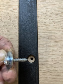

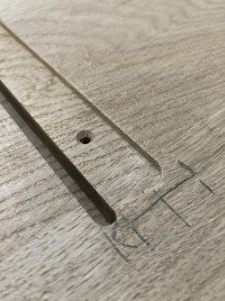

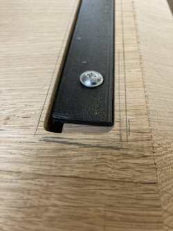

Ich habe mich tatsächlich heute auf mein derzeitiges Winkelprofil gestellt und dann auf ein Kantholz aus Eiche 6 x 4 cm.
Und ich muss sagen, die Eiche hat sich kaum bewegt! Das fand ich schon echt erstaunlich.
Mein Profil dagegen hatte eine leichte Krümmung. Ich lasse es bei diesem Projekt mal gut sein. Die Platte habe ich
über einen Holzhändler und der bezieht sie von einem Schreiner. Ich habe ihn auch gegoolt. Das ganze macht
auf mich einen guten Eindruck. Abgesehen von dem leichten Wölben an den ersten Tagen ist die Platte nun sehr stabil.
Ich lege fast täglich die Richtlatte drüber und es ist eine leichte 1 mm Krümmung in der Mitte. Ganz minimal.
Damit kann man leben, wenn man die Ansteckplatten dranhält.
Beim nächsten Projekt werde ich ein stärkeres U Profil benutzen oder mich doch an eine richtige
Gratleise trauen. :emoji_slight_smile:
So sieht übrigens die Gratleise nun aus. Diese Variante hatte ich irgendwo im Internet gesehen
und hatte noch die Winkelprofile in einer Ecke rumfliegen.
