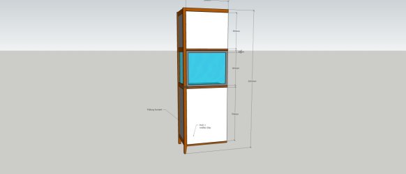

für unser Wohnzimmer soll es zwei neue Schränke geben. Im Stil wie die anderen Möbel, hier werde ich wieder Kirschholz und weiß lackiertes Glas verwenden. Der Schrank soll ca 2m hoch, und ca 40 tief und 60 breit werden. Es soll Klarglas als Element eingebaut werden. Inkl Beleuchtung und Glas an den Seiten um das etwas luftiger erscheinen zu lassen. Die Seiten werden Stollen mit Rahmen und Füllung. Vorne gibt es drei Türen, oben und unten mit weiß lackiertem Glas belegt.
In Sketchup habe ich das vorgezeichnet. Da stoße ich nun auf einige Stolpersteine beim Klarglas.
Die Zeichnung

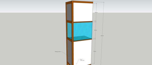

Hier ein Blick in das innere:

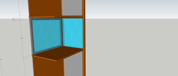

und im Detail:

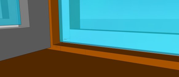

Die Seitenscheibe würde ich mit einem Falz in den Stollen einlassen und später kleine Glasleisten anschrauben.
Der Stollen hat 35x35mm
Falztiefe 15mmx10mm. Für die Glasscheibe habe ich rundherum 2mm Luft eingeplant. Soweit gut.
Nur habe ich dann auf Höhe der Tür nur noch sehr wenig Platz für Scharniere. Für die Tür habe ich Leisten von 28mm x 20mm vorgesehen die auf der Rückseite auch einen Falz für die Glasscheibe + Glasleisten bekommen. Da ist nicht sehr viel Platz.

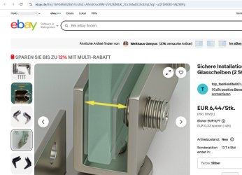

Bänder evtl. sowas. https://www.ebay.de/itm/16704468286...VVEZklMbK_2Uc36lwDLt9obTqLNq1-uQTbRKB8-SNZWPp

Es gibt auch Bänder die mit UV Kleber ans Glas kleben kann, mit entsprechender Blende vorne. Bohrungen kosten extra und sind immer ein Risiko.

Die Rahmen könntest du weniger tief fälzen. 4mm Auflage plus 1mm umjaufwnde Fuge sollten reichen.
Mit einer Rahmenbreite von 40mm sollte dann auch eine gute Eckverbindung des Rahmens möglich sein.

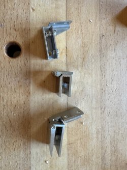

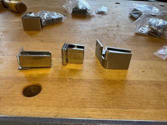

Kurze Rückmeldung zu den Scharnieren für Glastüren.
Ich habe nun drei verschiedene Bänder hier.
Das ganz links ist oben aus dem Link. Das hat nur recht viel Spiel.
Das in der Mitte ist ganz ordentlich, nur schaut die Bandseite weit hervor oder die Tür ist in den Schrank hinein versetzt.
Das ganz rechts hat sogar eine Zuhaltefunktion. Das werde ich wohl für die Glasscheibe verwenden.
