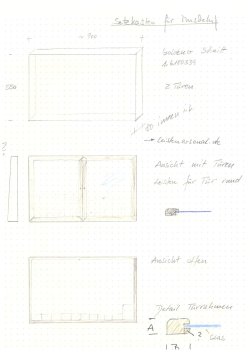

die Dame des Hauses äußerte den Wunsch, ihre Sammlung von Muscheln und (fossilen) Fundstücken in einem "Setzkasten" aufbewahren zu wollen.
Idealerweise mit Türen.
Zwei auf Flohmarkt gefundene Exemplare - zum Teil mit schöner Patina - erweisen sich als zu kleinteilig in der Größe der Fächer.
Also kam "Duhu, Schatziiiii, könntest Du .... " ... und schon war mein nach unten offener 5-Jahresplan um ein Projekt erweitert und die Prioritäten der vorhandenen Aktivitäten neu gemischt. :emoji_thinking:
Die Suchfunktion fördert hier im Forum ein paar ähnliche Vorhaben zutage - nur leider ohne Abmessungen oder weitergehende Details.
Das Ganze soll etwa 935 x 580 mm werden und ca. 80 mm tief.
Unten eine Skizze.
Ob das Teil oben weniger tief wird als unten wage ich noch zu bezweifeln.
Was mich beschäftigt:
  1. Welche Dimensionen sollte der Rahmen der Türen haben - in der Skizze unten A x B?
    Ich dachte an eine ganz einfach Zapfenverbindung.
    Oder was wäre das beste Vorgehen?
  2. Eine Alternative wären Glastüren - daber das hab' ich noch nicht gemacht und da stellt sich dann auch die Frage der Scharniere.
  3. Welche Dimensionen sollten die Glasleisten haben, um eine Plexiglasscheibe zu halten?
  4. Habt ihr einen Tipp zu den Bändern / Scharnieren?
  5. Und dann natürlich nicht zuletzt die Materialfrage.
    Ja, iss schon klar: Geschmacksache.
    Ich hätte gedacht Eiche, da das gut zu anderen Möbeln / Fußboden etc. passt.
    Die Leisten innen werden zwischen 4 und 15 mm stark, je nach Einteilung.
Mein erster Gedanke ist, den "Setzkasten" aus fertigen Leisten zu bauen - nicht von der massiven Bohle runterschneiden, auf Dicke hobeln etc.
Fälzen etc. voraussichtlich von Hand.
Ach ja: vorhandenes Werkzeug: RP TS 250, FB 510, Shinko Abrichte und Dickte, diverse Handwerkzeuge mit / ohne Stecker.
Engpass: Zeit :emoji_confounded:
Ich freu mich über Tipps und Anregungen - insbesondere, wenn ich was vergessen / übersehen haben sollte.
Herzlichen Dank und Gruß
Andreas

an so einer Vitrine wird ja nicht täglich umdekoriert. Da wäre vorn eine Glasscheibe, die einfach von oben in Nut geschoben wird, deutlich einfacher und durch Wegfall der Türrahmen hast du auch noch bessere Sicht auf die Exponate.

so filigrane Rahmentüren aus Holz neigen leider gerne dazu, sich zu verziehen. Daher würde ich entweder, wie von Ingo vorgeschlagen eine Scheibe zum einschieben machen, oder den "Setzkasten" als Tür machen. Mit festverbauter Glas-"Rückwand" vorne und Platte an der Wand als "Tür".

danke @IngoS für die Idee, die Scheibe von oben einzuschieben. Da kau ich mal ein wenig drauf rum.
Deine Idee hat auch was, @Little John. Wenn ich's richtig verstanden habe, wäre eine Koffertüre an die Wand zu dübeln. Dürfte Ansprüche an die Scharniere stellen, aber es gibt Werkzeugschränke, in deren Koffertüren mehr drin ist, als M'am für einen Setzkasten sammeln wird. :emoji_wink:
Steile Idee @fragnix :emoji_sunglasses:. Wir warten mal ab, wie sich das Thema entwickelt :emoji_slight_smile:
Wie wäre es denn mit zwei simplen Glastüren?
Gibt's Tipps für Scharniere?
HG Andreas
7.774
Ich hatte auch direkt an die Version von Ingo gedacht, also 2 Nuten oben/unten und 2 Glasscheiben, wie im Schiebetürenschrank. Habe ich schon öfters sowohl mit Glas, als auch Plexi gemacht. Innenaufteilung nach Lust und Laune. Bei Glas auf jeden Fall mit Wachs o.ä. für eine gute Gleitschicht sorgen oder ein Stück Kunststoff rein, sonst ist das Glas zu schwer zum leichten Gleiten.
Und spute dich, dann hast du was für Weihnachten.
21.166
statt nach oben würde ich nach links oder rechts schieben, dann kann man auch mal partiell öffnen.
Korpus auf Gehrung und die Gehrung auf der Kante nach vorn stark gefast. Auf die Scheibe klebst du auf die Seite auf der auzuschieben ist eine Leiste. Sauber eingepasst und eben auch kräftig gefast, kann man so die lose Seite verstecken und man hat eine einheitliche Optik.
Kann man gut mit einem dünnen doppleseitigen Klebeband aufkleben oder vom Glaser mit UV Kleber.
Wenn du was mit Bändern machen willst, gibt Topfbänder für Glastüren. oder auch was Richtung Zapfenbänder.

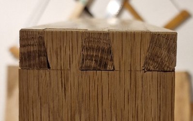

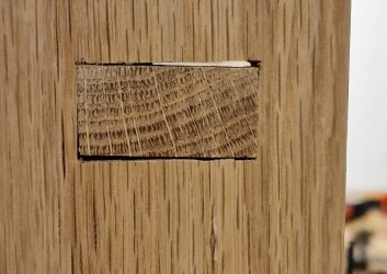

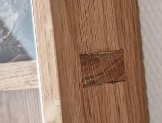

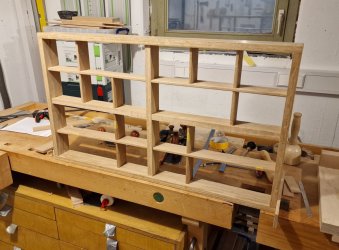

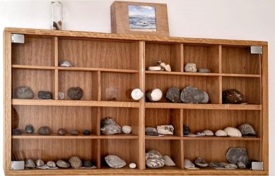

inzwischen ist reichlich Wasser Rhein und Elbe runter und trotz wochenlanger Abstinenz von der Werkstatt ist auch der "Setzkasten" irgendwann in den letzten Wochen fertig geworden.
Auf vielfachen Wunsch einer mir nahestehenden Dame sind es seitlich angeschlagene Türen geworden. Die mittleren Leisten, die den Kasten horizontal bzw. vertikal teilen, sind durchgestemmte Zapfen, die Verbindungen gezinkt. Zinken, Zapfen und Überplattungen habe ich von Hand gemacht - wobei da hinsichtlich der Präzision noch Luft nach oben ist.
erstes Zusammenstecken
na ja
Autsch!
Das Ganze ein wenig kaschiert - und zum Glück auf der abgewandten Seite.
Und das Ganze an der Wand.
Madame ist zufrieden und seelig, einen schönen Platz für ihre Schätzchen zu haben.
Ich hatte Freude, den Setzkasten zu bauen und weiß, wo ich noch Entwicklungspotenzial habe
Hat sich also in jedem Falle gelohnt.
