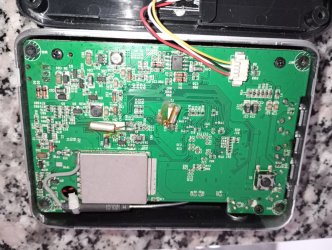

Sieht mir eher nach einem Quarz aus, der mit Kontaktkleber angeklebt wurde. Kontaktkleber wird über die Jahre immer brauner. Das man Quarze anklebt, ist üblich, oft mit Silikon, aber manchmal auch mit Kontaktkleber.
Aber schau mal, ob die 2 Anschlussdrähte der Quarze keinen Kurzschluss haben bzw. genügend Abstand. Hatte ich schon einige Male. Wenn die kurzschließen, läuft irgendein Prozessor nicht mehr richtig, Gerät stürzt ab.
Wenn ich es richtig verstanden habe, friert wirklich etwas ein. Nur ein defekter Taster wäre damit ausgeschlossen, oder?
@uli2003 Hat oft ein gutes Auge und viel Erfahrung bei solchen Sachen.
anbei ein Bild aus einer anderen Perspektive:
Ja, der Bildschirm friert im Startvorgang (Bildschirm zeigt: ''Welcome'' an) ein und das Gerät lässt sich nur durch betätigen des Reset-Knopfes ausschalten. Zeitweise läuft alles problemlos und dann tritt der Fehler wieder vermehrt auf. Wäre schade, wenn ich das Gerät durch ein Neues ersetzen müsste.

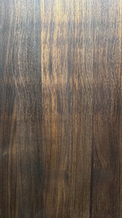

beim Schleifen meiner Tischplatte mit Schleifvlies ist mir aufgefallen, dass sich Staub in den Poren festgesetzt hat. Dadurch sind die Poren nun wesentlich heller. Bei den vorherigen Schleifvorgängen hatte ich dieses Problem noch nicht. Weder mit einem Staubtuch, einer Bürste noch mit einem Staubsauger konnte ich den Staub entfernen. Leider besitze ich keinen Kompressor. Habt ihr sonst noch Ideen? Vielen Dank!

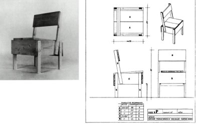

Hallo alle zusammen,
für ein schulisches Projekt werden Bänke und Tische aus Fichtenbrettern (Sektion 24 x 120 mm) gebaut, die ausschließlich mit Hammer/Nagel verbunden werden; d.h. die Studierenden werden selbst ihre Verbindungen zusammennageln. Zur Wahl der Nägel, bin ich nun nicht sicher, welche Kopfform und Stärke ich wählen soll. Ich habe folgende Regeln in meinen Büchern gefunden:
- Nägellänge mind. 1,5 x dünnste Materialstärke. Also mind. 36 mm, ich würde 40 mm als Länge ansetzen.
- Nagelstärke max. 1/10 Materialstärke. Also max. 2,4 mm. Bei meinem Schrauben/Nagellieferanten (in Frankreich) gäbe es 1,8 mm und 2,2 mm. Welche Stärke würdet ihr hier wählen?
- Beim Nagelkopf bieten sich entweder Flach-/Senkkopf oder Stauchkopf an. Stauchkopf würde im Material verschwinden und ist nach Spahnnagel weniger resistent als der Senkkopf. Der Senkkopf lässt sich evtl. leichter entfernen, falls nötig. Welchen Kopf würdet ihr hier bevorzugen?
Danke und Grüße

1,5 fache Materialstärke ist viel zu kurz. Der würde ja mit nur 12mm im nächsten Brett stecken. Das hält nicht. Reicht nicht mal für nen Nistkasten.
Die Regel ist eher das der Nagel mindestens die 1,5fache Lattendicke im Balken stecken soll. Dachlatten 30mm Nägel 80, oder 90mm.
Bänke und Tische aus diesen dünnen Fichtenbrettern und nur genagelt, da sehe ich schwarz.
Zeig doch mal die geplante Konstruktion.
Dann kann man eher nen Ratschlag geben.
Ich baue Tische und Bänke aus 20mm Brettern. Das hält, aber nur mit Schrauben und zusätzlicher Verleimung.

Was fehlt ist, wie dick das Material ist, was unter den Brettern ist und wo du reinnagelst. Dies muss eine gewisse Dicke haben, damit es überhaupt halbwegs funktioniert mit Nägeln. Alternativ muss man auf der Rückseite die Nägel umlegen.

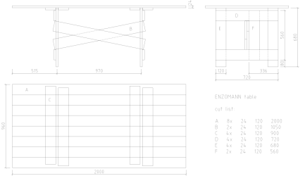

Danke für eure Antworten. Was in Büchern steht (in diesem Fall Lehrmaterial für frz. Schreinerlehre) habe ich in diesem Fall wohl falsch interpretiert.
Die Bretter haben alle eine Stärke von 24 mm und sind "nur" miteinander vernagelt, d.h. die Stärke zwei verbundener Elemente ist 48 mm. Die Konstruktionen lehnen sich an die Arbeiten aus Enzo Mari's Autiprogettazione an (Anhang 1 – 2), die ausschließlich genagelt sind und mit ähnlichen Materialstärken arbeiten. Ob dies ein gutes Design ist oder nicht, sei jetzt mal dahingestellt. Ich hatte aber schon mal den Stuhl (Anhang 2)nachgebaut und der hält bis heute gut. Da hatte ich Nägel verwendet, die halt gerade rumlagen, aber nachdem ich jetzt eine Bestellung aufgeben würde, wollte ich hier Rat einholen.
Ein Tisch der gebaut werden sollte wäre eine Art Holzkopie des Eiermann-Gestells (Anhang 3).
Schwer, dazu was zu schreiben, weil das ja fachlich schon sehr zweifelhaft ist, was du da vor hast. Von der Länge musst du dann natürlich so lang wie möglich wählen, ohne dass dir der Nagel hinten wieder rauskommt. Also 45mm. Ankernägel könnten etwas helfen in dieser Situation, weil die sich besser verkrallen, aber die scheint es nicht in 45mm zu geben und sind auch recht teuer. Vom Durchmesser würde ich in Richtung 3mm gehen.
