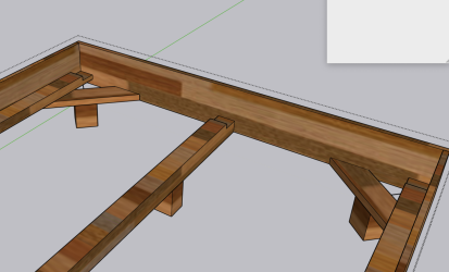

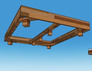

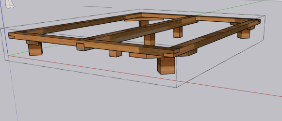

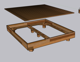

Guten Abend.
da Betten doch recht teuer sind und die Qualität mir irgendwie nicht zusagt, habe ich überlegt mir selber eins zu bauen.
Habe jetzt bei sketchup ein Modell gebaut aber frage mich ob das so umsetzbar & stabil genug ist. Vielleicht kann einer mal drüber schauen und seine Einschätzung geben.
Bett ist 160x200
Außenrahmen aus 20x1,9cm Buche Leimholzplatte.
Daran befestigt (Leim + Schrauben) der Innenrahmen aus 45x70mm Douglasie KVH.
Abgestützt wird das ganze auf 10x10x3cm Brettern (Buche) und darunter 10x10cm Beinen.
Mittig eine 65x70mm Leiste (Douglasie KVH) die wiederrum mit 3 Beinen 7x7cm abgestützt wird.
Als Latten dann 19x45mm Fichte durchgehend über 160cm (abgestützt in der Mitte).
Zu den Verbindungen.
Die Beine wollte ich alle mit Leim & Schrauben an den Brettern bzw. der mittleren Leiste befestigen.
Die Bretter mit den Beinen dann am Rahmen mit Unterlegscheiben und Maschinenschrauben & Muttern
Den "Innenrahmen" dann direkt mit Leim & Holzschrauben in die Buchen Leimholz Bretter (der Außenrahmen trägt ja kein Gewicht sondern steift nur den Innenrahmen aus und dient als Verkleidung.
Die Rahmenleisten dann an den Ecken und in der Mitte jeweils mit Überblattung & Schrauben+Muttern.
Vermutlich würde ich den Außenrahmen (Leimholz) an den oberen Ecken innen noch mit kleinen Metallwinkeln verbinden um sie zusammen zu halten.
Fragen die ich mir stelle:
- Gewichtsverteilung Beine an den Ecken mit dem 3cm starken Brett sollte das passen?
- Sind 4,5cm Höhe genug für den Innenrahmen? Wird ja durch die Leimholzplatte nochmal ausgesteift. Mehr wollte ich nicht nehmen da sonst noch mehr vertikaler Platz im Bettkasten verloren geht.
- Überblattung mit Schrauben beste Lösung für Verbindung der Rahmenteile? Soll halt wieder abbaubar sein.
Wäre super nett wenn jemand mit Erfahrung mal Meinung/Ideen zu Holzwahl, Verbindungen, Statik etc geben könnte.
Habe nur relativ simple Werkzeuge aber weiß damit umzugehen, und die sichtbaren Teile würde ich mir beim Handel direkt zusägen lassen.
Kappkreissäge, Handkreissäge, Akkubohrer, Exzenterschleifer, Sticksäge.
Freue mich über jeden Input! Sollte halt langlebig sein und nicht knarzen.
Liebe Grüße,
Chris

an den Kopfseiten braucht es keine Auflageleisten für den Lattenrost. Leisten auf den Längsseiten nicht bis in die Ecke laufen lassen. Was bei Bewegung nicht aneinander reibt erzeugt auch keine Geräusche.

Stimmt, aber da die Beine ja über die 45grad schrägen mit dem "Innenrahmen" verbunden sind, würde das ja statisch nicht mehr hinhauen. Wollte die 45grad Bretter eigentlich nicht mit dem Außenrahmen verbinden da ich für dübeln keine vernünftigen Werkzeuge habe und bei 19mm der Außenwand sowieso nicht viel Spielraum ist. Würde dann ja so aussehen:

Ich hab inzwischen 3 Betten mit "starren" Latten gebaut, für Leute die gerne hart schlafen super. Für mich werde ich das nicht mehr anders machen.
Hier zum Beispiel: https://www.woodworker.de/forum/thr...e-ahorn-birne-und-kirsche.128334/post-1050238
25 Latten 32x36mm Querschnitt. Die federn schon noch ganz leicht, aber wenn man flächig liegt, sind sie quasi gerade.
9.457
Ich habe auch in allen gebauten Betten starre Latten.
Diese aber nicht mit dem Rahmen verschraubt sondern mit 12er Bohrungen auf 10er Dübel aufgelegt.
Dadurch bleiben die Latten beweglich.
Abstand der Dübel 64mm, Latten 50x20mm.
Außerdem habe ich alle Betten umgerüstet auf eine schräge Rahmenauflage.
Geht ganz einfach.
Der Rahmen steigt um ca. 12cm an.
Sehr angenehm beim Schlafen.
