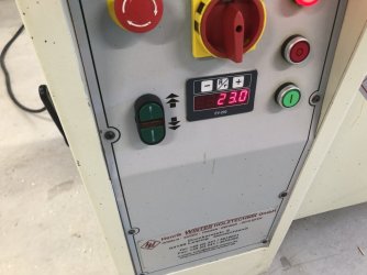

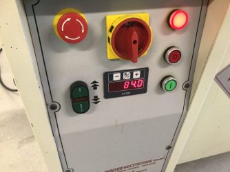

Das hab ich auch so gemacht.
Wenn ich der Digitalanzeige nach 10mm gefahren bin, hab ich an der manuellen Anzeige schon 12mm. Das summiert sich nach unten immer weiter.

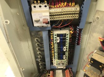

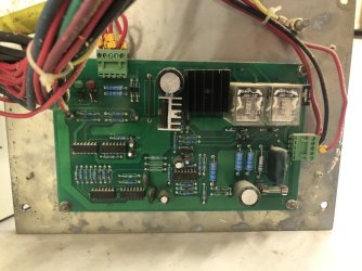

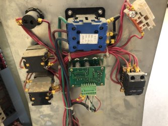

Scheint mir ein Problem mit dem Geber zu sein.
Abstand Magnetleiste-Lesekopf zu groß/verschmutzt?
Oder ist es ein Drehgeber? Kupplung lose?
Puhhh,
Gute Frage…
Vielleicht morgen dann nochmal den Deckel öffnen und die Magnetleiste suchen…
Kupplung lose? Meinst das die am Motor „durchdreht“? Da unten im Loch hast ganz wenig Platz…
15.618
... Kannst mal bei Elgo suchen, häufig wird linear mit einem Magnetstreifen abgetastet,
oder auch mit Drehgebern an einem Wellenende oder Zahnrad.
Ich schaue später Deine Fotos in groß an.
Mitglied 120553
Puhhh,
Gute Frage…
Lass es zu . Wenn es lose wäre , würde sich der Wert der Anzeige beim Bewegen des Dickentisches nicht verändern . Eine Magnetleiste gibt es bei dir nicht . Du hast eindeutig einen Drehgeber .

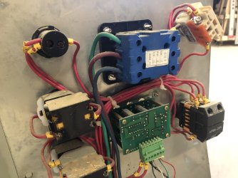

Ich gehe davon aus das da im Setup die Übersetzung verstellt ist, deshalb war auch die Frage nach einem Namen auf der Anzeige, um darüber den Hersteller raus zu bekommen.
Ich hab alles fotografiert was möglich war.

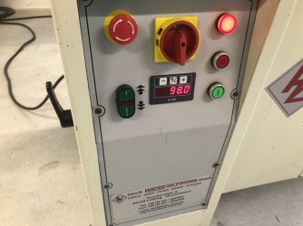

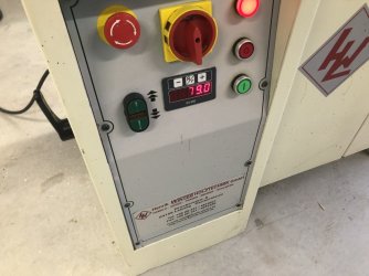

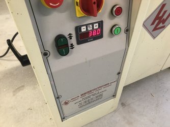

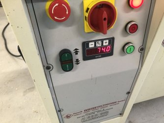

Der „E-Wert“ ist kein Fehlercode, sondern die ich sage mal Übersetzung von manuell auf digital.
Bin bisher immer von oberster Stellung des Tisches ausgegangen. Je weiter der Tisch nach unten gefahren ist desto größer wurde die Differenz. Hab dann den „E-Wert“ immer etwas korrigiert. Passte aber noch nicht ganz genau.

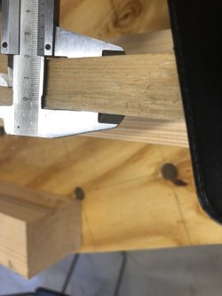

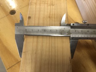

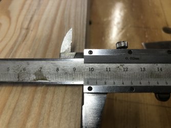

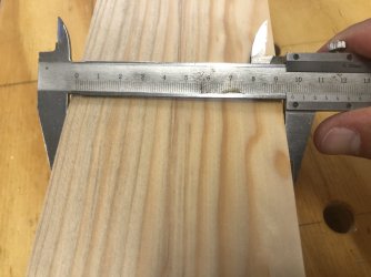

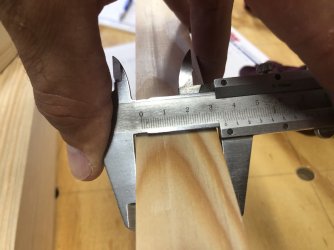

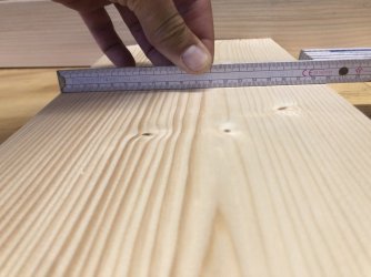

Jetzt hab ich mir ein Kantholz genommen und genau auf 105mm gehobelt (hat sich so ergeben!) und das ist jetzt mein Referenzpunkt für digital und manuell.
Jetzt hab ich einen E-Wert mit 12,0 (soweit bin ich vorgedrungen, hab begonnen bei 4,0 und hab immer etwas gesteigert…) und aber von der höchsten Stellung als auch von der niedrigsten Stellung eine Differenz von digital zu manuell von ca. 5mm. Jetzt noch ein bisschen an den Nachkommastellen tüfteln und dann werden wir doch da ne Richtung rein bringen.
Zwischendurch immer mal hobeln und die Dicke mittels Schieblehre prüfen…
Wie gesagt, ich glaub ich komme der Sache näher…

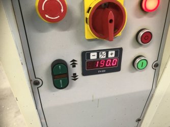

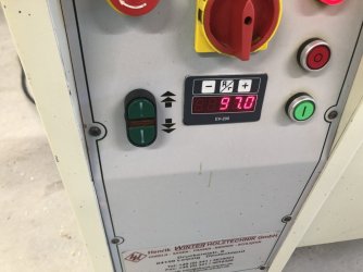

So, ich melde Vollzug!!!

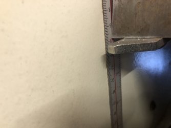

Hab jetzt nochmals verschiedene Parameter eingegeben und dann immer wieder gehobelt, geschrieben, nachgedacht, wieder geändert…
Die letze Stunde war anstrengend. Hatte teils von meinem Ausgangswert bis oben bzw. nach unten 6mm Differenz von gehobelten Werkstück zur digitalen Anzeige. Jetzt habe ich aber den richtigen Wert gefunden!!!

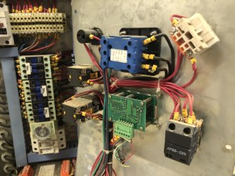

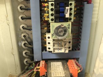

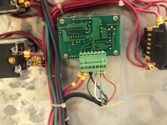

Hab hier mal ein paar Bilder…
IMG_0643.jpeg IMG_0644.jpeg IMG_0633.jpeg IMG_0634.jpeg IMG_0635.jpeg IMG_0636.jpeg IMG_0637.jpeg IMG_0638.jpeg IMG_0639.jpeg IMG_0640.jpeg IMG_0641.jpeg IMG_0642.jpeg
Was bin ich froh das es jetzt doch noch funktioniert hat!!!
Jetzt bin ich zufrieden… :emoji_wink:

Konntest Du nachvollziehen, wie es zu dem Fehler kam?
Ich hatte nach der ersten Betriebsanleitung immer nur A/R gedrückt während die Maschine an war und war so auf meinen Ausgangswert von 10mm fixiert.
In der neueren Betriebsanleitung hieß es ja dann A/R schon gedrückt halten bevor man die Maschine einschaltet.
Hab dann beim „E-Wert“ wahrscheinlich auch noch meine 10mm eingegeben und schon war’s passiert.
Ob es vorher genau gestimmt hat weiß ich natürlich auch nicht weil ich es gar nicht überprüft hatte…
Das war wohl der Übereifer !
