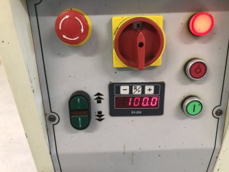

Es läuft ja soweit.

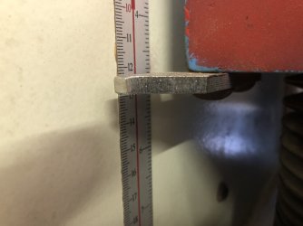

Ich kapier nur nicht wie man die tatsächliche Geschwindigkeit bzw. Anzeige umstellt. Ich hab den Tisch jetzt 50mm nach unten gefahren aber der Anzeige nach nur 40mm. Irgendwo stimmt ja was nicht überein…

ich gehe davon aus das beim Versuch sie richtig einzustellen Du in den Grundeinstellungen warst und da was verstellt ist. Ich weis nur das SCM diese auch einsetzt, vielleicht findet man da was im Netz oder es hat vielleicht jemand eine Anleitung dafür.
Meine hat eine andere Anzeige drinnen, der Hersteller davon, den habe ich gefunden, ist aber ein anderer.
Schaum mal ob Du an dem Geber einen Namen findest, oder am Gerät selber, dafür musst Du die Schrauben von der Blechplatte abnehmen, dann kommst Du da dran.
Winter wird nicht gleich antworten, dauert auch mal was.
Ich gehe nicht von einem Schaden aus, nur von einer verstellung der Grundwerte.

Was für einen wert bekommst Du wenn du 100mm verstellst, angezeigt

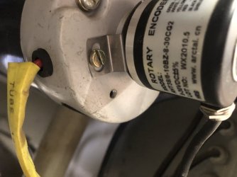

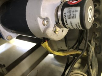

Ihr wolltet doch einen Firmennamen, oder?
Gehe davon aus das das die elektrischen Daten waren. Maurer und Strom sind nicht so sehr verwandt miteinander… :emoji_wink:

Da steht doch eine ganze Menge drauf :emoji_thinking: . Wenn du beim Google Translator "Rotary Encoder" eingibst , bekommst du auch die deutsche Übersetzung :emoji_innocent: .

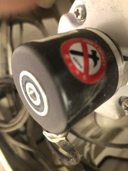

Edit : Mache mal noch ein Foto von dem Warnsymbol . Sehe ich dort einen durchgestrichen Hammer ?
ein Encoder gibt Impulse aus, zB 1000 pro Umdrehung, über die Reihenfolge kann man auch sehen wie rum er dreht. Wird überall da gebraucht wo man eine Position oder Drehzahl braucht, in genauer Form.

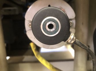

Mitglied 120553
Hier noch ein Bild von vorne…
Vorne ist das Teil langweilig . An der Seite ist noch was in roter Warnfarbe zu sehen . Davon noch ein Bild bitte . Die aufgedruckte chinesische Internetadresse ist für mich nicht aufrufbar . Entweder pleite oder sie produzieren auch für das Militär und blocken europäische Anfragen ganz im Sinne der Spionageabwehr .
Das ist das Bild von durchgestrichenen Hammer…
Mitglied 120553
Warte ab was Winter dazu sagt . Ich denke mal , das du heute mit einem virtuellen (roten) Hammer bis in die Grundprogrammierung vorgedrungen bist und dort einiges verdreht hast . Die Anzeige rechnet dir die Umdrehungen des Höhenverstellmotors in eine Wegstrecke um . Wenn du dort den Umrechnungsfaktor umprogrammiert hast , kommst du zu deinen aktuell
angezeigten Werten . Die werden sicher noch Aussagekräftigere Unterlagen dazu haben . Die Bedienungsanleitungen sind in dieser Hinsicht sehr ernüchternd . Trink erstmal ein kaltes Bier . Hobeln kannst du ja auch "analog" .

Die Positionsanzeigen von Elgo scheinen baugleich/ähnlich zu sein.
Eventuell deren BA zu Rate ziehen.
Meine Geräte zeigen bei gleichzeitigem Drücken von - und R den Referenzwert an.
Die Maschine wird nun auf diesen Wert eingestellt. Ist er erreicht wird nochmals
- und R gleichzeitig gedrückt.
