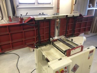

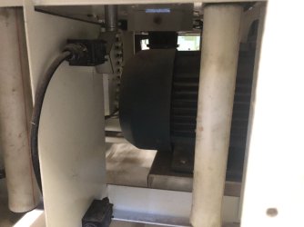

Also, dann mal ein paar Bilder…

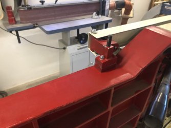

Als erstes hab ich mal den Hobelwellenschutz fest angebracht. Den hat mein Vorbesitzer glaub nicht für sonderlich wichtig gehalten…
Mal oben den Tisch etwas gereinigt und sämtliche Schrauben geprüft ob diese auch fest sind.

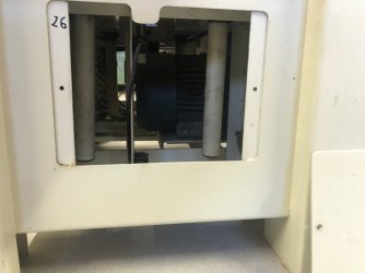

Dann unten den Motorraum geöffnet und mal vorsichtig mit Luft durchgepustet.
Kette der Höhenverstellung geölt und die Kabel auf Schäden geprüft…

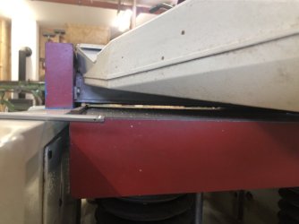

Dann den Endschalter für den Dickentisch geprüft. Passt auch…
Das war’s mal vorerst…

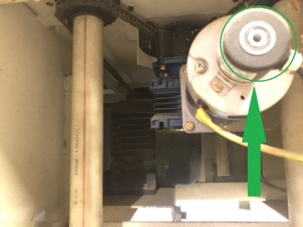

Mitglied 120553

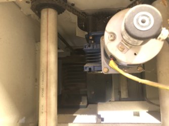

Hast du das den beim Kauf nicht überprüft ? Wenn der Wert des Displays sich nicht verändert , muss man ein Auge auf den Drehgeber werfen . Da könnte z.B die Klemmung am Ende der Motorwelle nicht mehr in Ordnung sein .
Die Anzeige ging bis vorhin noch, also hat mitgezählt, allerdings ganz falsche Zahlen im Bezug auf die manuelle Anzeige. Hab ich doch oben geschrieben…

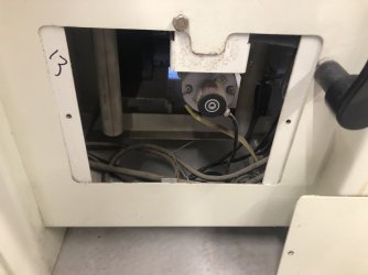

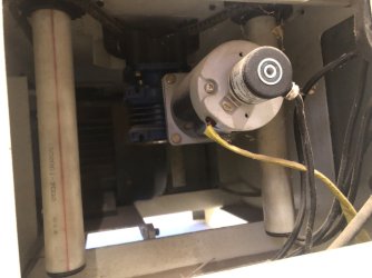

Hab jetzt nochmal unten den Deckel geöffnet.
Das Rädchen an dem Teil dreht sauber mit…
Kann das ggf. dann am Kabel liegen?

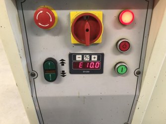

Stromlos AR drücken, dann einschalten kommt das hier. Weiß jemand was das E bedeuten soll?
