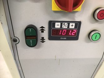

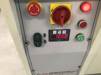

Wenn ich dich richtig verstanden habe, hast du ja eine Art Korrekturfaktor oder Umrechnungsfaktor "ausgetüftelt". Ich würde diesen Wert mal mit nem Edding in irgendeine Ecke oder auf ne Rückseite einer Blende schreiben, damit du nicht womöglich nochmal tüfteln musst, falls sich da nochmal was verstellt.
Mitglied 24010 keks
@andibarth kannst du bitte mal überprüfen ob diese ermittelten 12,5 zufällig die Höhenänderung des Dickentisches bei einer Umdrehung des Messwertaufnehmers ist?
Hilft dir ja jetzt nicht mehr - aber falls so ein Problem noch mal auftreten sollte bei wem anders... Wäre ja zu einfach...
Wenns wirklich so ist - sorry, dass mir das erst jetzt eingefallen ist. :emoji_grin:
Gruß Daniel
Ich hab jeden einzelnen Schritt sowie die Kennwerte alle in die Betriebsanleitung übertragen. Wollte hier nicht nochmal ganz von vorne anfangen falls sich wieder was verstellt… :emoji_wink:
Gruß Daniel
Verstehe ich gerade nicht.
Wie soll ich das messen?

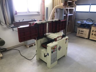

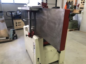

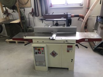

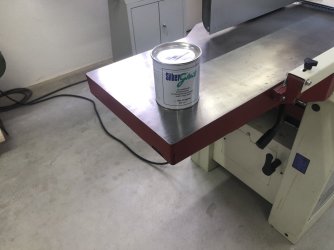

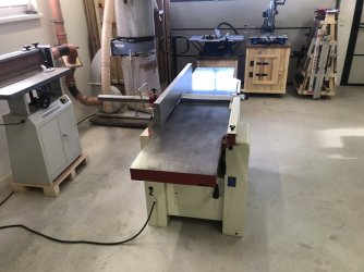

So, jetzt noch etwas Silbergleit auf die Tische aufgebracht. Jetzt sollten wir ja soweit durch sein… Der Vorschub 14m pro Minute ging auch nicht. Da ist im Inneren ein Anschlag, der war zu tief gestellt und somit ist das Schaltgestänge „durchgefallen“. Hab die Stellschraube etwas herausgedreht und jetzt gehen beide Geschwindigkeiten…
Denke jetzt ist die bereit für den Hobbyeinsatz!

Du stellst meinetwegen 100mm Hobeldicke ein, fährst dann genau eine Umdrehung des Messwertgebers nach oben oder unten und schaust ob dann vielleicht 112,5 oder 87,5 auf der Anzeige stehen.
Gruß Daniel
Hallo Daniel,
Wenn du den Drehgeber meinst, der hat einen Durchmesser von ein paar Milimetern. Denke da wird eine Umdrehung garnicht zu messen sein. Jedenfalls ergibt eine Umdrehung keine 12,5.
Andi

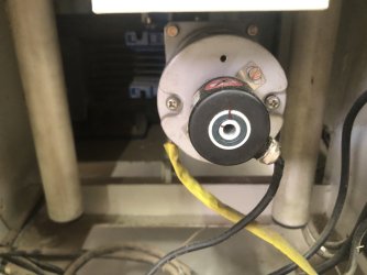

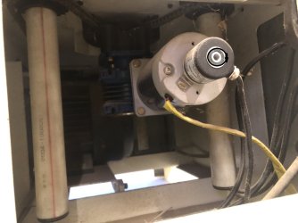

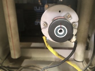

Mitglied 24010 keks
Ich hab mal dein Bild geklaut und drinrumgepinselt.
Mich würde interessieren, welche Veränderung der Höhe eintritt, wenn dieser Bereich sich genau eine oder genau 10 Umdrehungen gedreht hat. Vielleicht kannst du das mit einem kleinen Eddingpunkt mal ermitteln?
Ich will nich Recht haben, das hätte ich lieber vorher gehabt und dein Tag wäre stressfreier verlaufen, aber ich würde diese Art Drehgeber gerne verstehen. Und irgendein vernünftiger Zusammenhang mit der Höheneinstellung und Umdrehung muss da bestehen. Vielleicht sind es auch nur 1,25mm und der Wert muss potenziert eingegeben werden...
Ich fände es cool wenn wir dem Prinzip auf die Schliche kämen! :emoji_grin: Der nächste mit dem Problem hätte es dann einfacher.
Gruß Daniel

1,25mm wäre da pro Umdrehung wahrscheinlich eher realistisch. Als ich gestern die Verkleidung offen hatte hat sich das Rädchen doch ganz schön schnell gedreht.
Reicht das morgen? Bin grad auf dem Sprung…
Gruß,
Andi
7.547
@keks010982
Ich denke der Drehgeber sitzt am Motor, d.h. 1 Umdrehung am Motor ist eine Umdrehung am Drehgeber, so kenne ich das jedenfalls meistens. Je nach Verbindung zwischen Motor und Hubspindeln, ist da auch nochmal eine Über/Untersetzung. Pro Umdrehung der Tisch-Spindel verstellt man dann den Tisch um die Steigung der Spindel. Also z.B. Steigung der Spindel ist P=2mm, dann hat man pro Umdrehung der Spindel 2mm Rauf oder Runter.

Hat mich jetzt doch auch interessiert.
Hab versucht die Umdrehungen zu zählen. Ist aber schwer da sich das Rädchen schnell dreht.
Könnte aber schon hinhauen mit den Umdrehungen…
Waren jetzt 10 Umdrehungen…
Andi
