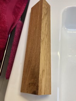

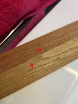

Hallo Waldiger
Hier zwei Fotos von dem neusten Versuch. An den Seiten ists mehr oder weniger ok, in der Mitte sieht man es schon bei genauem hinsehen.
Aus einem Meter - also wenn man darauf laufen würde - sehe ich es natürlich nicht mehr. Aber perfekt ist es ja wohl so nicht oder?

Wie gut ist eine "perfekte" Gehrung? So gut, dass keine Leim-Fuge nach dem ölen erkennbar ist? Oder muss ich hier vielleicht einen bestimmten Leim verwenden?
Naja, perfekt ist halt perfekt. Also ja da sieht man keine Leim-Fuge mehr. Nein, das braucht keinen besonderen Leim.
Sind damit alle deine Fragen beantwortet? Oder wolltest du evlt. eher Tipps, wie man es besser machen kann?
Dazu wäre es schon hilfreich, wenn man wüsste wie du vorgehst. Aber grundsätzliche Tipps.
Beim Sägen muss der Winkel stimmen, in deinem Fall würde ich minimal über 45° schneiden so ist dann der entstandene Winkel minimal kleiner als 45°, damit die Fuge im sichtbaren Teil auf jeden Fall geschlossen ist.
Beim Sägen können dir Federkämme helfen, damit das Parkett keinen Bauch macht und der Winkel in der Mitte nicht stimmt.
Beim Verleimen kannst du z.B. Lamellos einfräsen, damit das ganze nicht so leicht verrutscht, das ist aber nicht notwendig, ich finde es nur leichter.
Du brauchst mehr Spanndruck in der Mitte, das geht auch mit Klebeband. (dazu gibt es gefühlt 1000 Youtube Videos)
Ich bin Laie, also alle Tipps ohne Gewähr oder Anspruch auf Vollständigkeit.
Viel Erfolg und viel Spaß

Vielen Dank schonmal für die vielen Feedbacks und Hinweise.
Es handelt sich um Fertigparkett mit 3.5mm Nutzschicht. Die Kanten würde ich auch runden - wenn das überhaupt sinnvoll geht bei der Nutzschicht. Muss ich mal ausprobieren, wenn ich ein Exemplar habe das ohne Leim-Fuge daher kommt.
Wie bin ich bisher vorgegangen:
  • Zwei längs-Schnitte im selben Winkel leicht über 45° an der Tischkreissäge
  • Mit der Klebeband-Methode die Stücke zusammen verleimt
Die Schnitte sind wohl nicht ganz perfekt grade gewesen, die Spannung / der Anpressdruck mit dem Klebeband zu wenig.
Spricht was dagegen, dass ich den Leim nicht vorne in der Fuge anbringe? So dass er nicht sichtbar ist / raus quillt?
Ich werde weiter üben, mit den Winkeln spielen und schaue mal was ich hinbekomme.
