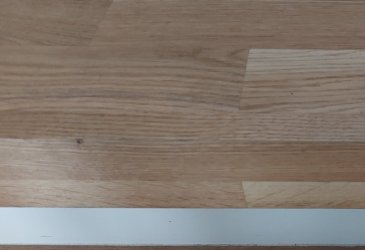

die Leimfuge ist bei mir für mich nicht sichtbar.
Ist aber alles eine Ansichtsache. Auf eine Treppenkante schaut man meist aus 1,50m Entfernung :emoji_wink:
Habe mal ein Foto angefügt aus ca. 30cm Abstand gemacht.

Hey danke für deine Antwort und das Foto. Zwar etwas unscharf aber ich würde mal sagen besser als bei mir.
Ich habe mir fürs Wochenende eine Tauchkreissäge organisiert und probiere es mit der aus. Dann hab ich einen 1:1 Vergleich den ich hier updaten kann.

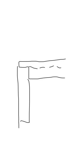

falls Du 3,5mm Nutzschicht hast und die Stufenkante in Gehrung anführst, dann wäre auch eine Verrundung mit Viertelstabprofifräser möglich: Erst ab einem Verrundungsradius von über 11,9mm würde das Trägermaterial zum Vorschein kommen. Also 6mm wären überhaupt kein Problem.
