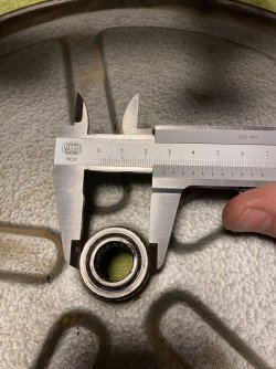

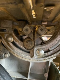

ich hänge mich hier mit meiner „neuen“ BS0633D dran, die ich heute abgeholt habe.
Die Säge hat hier und da Einschläge verkraften müssen, siehe Fotos.
Die obere Rolle hat Spiel, aber die Welle (15 mm) zeigt kein messbares Verschleißbild, das Nadellager läuft mE spielfrei auf der Welle. Allerdings sitzt das Lager ja nicht direkt in der Rolle, sondern in einer Buchse, und da ist zum Loch der Rolle etwas Spiel fühlbar (ganz leichtes kippeln).
Zudem wird im Langloch der Führung (scheint Kunststoff zu sein?) die Welle (hinter dem Stück mit dem Gewinde für die Höhenverstellung) nicht spielfrei gehalten, da kann man per leichtem Druck mit der Hand schon auslenken (in der Linie 9 Uhr - 3 Uhr). Ist das Langloch zu weit oder ist das der Normalzustand? Situation ist auf dem letzten Foto zu sehen.
Besonders ruhig läuft die Maschine nicht, ich muss mich aber noch der Sägebandposition etc detaillierter widmen…..

hallo Peter,
eingeschnittene Führung (Bild1) ist ein oft vorkommender Verschleiß. Ersatzteil gibts keins mehr. Ich habe meine mit "Flüssigmetall" repariert. Das hält einigermaßen. Der Einschnitt im Gehäuse ist schon was besonderes. Ich deute das mal so: Zu breites Sägeband mit falsch eingestellten Führungen ... aber es kann auch anders gewesen sein :emoji_slight_smile: Leichte Einlaufspuren sind auf der Achse schon zu erkennen. Die Rillenlager kosten nicht viel - die solltest Du wechseln, wenn Du die Maschine schon auseinander hast. Wie sehen die Bandagen aus ?

Hallo Thomas,
die „Einlaufspuren“ sind in natura nicht fühl- oder messbar, liegt vielleicht am Foto.
Bandagen scheinen noch brauchbar zu sein, sind natürlich etwas rissig am Rand.
Die Nabe der oberen Rolle ist eine größere Baustelle, eigentlich schon ein KO- Kriterium, aber es wird an einer Lösung gearbeitet…….

hi Peter,
der Naben-Mechanismus der oberen Rolle hat zwei Funktionen.
a) zum Spannen des Sägebandes
b) zum Auslenken des Bandes auf der oberen Rolle
ja das schlabbert :emoji_slight_smile: aber nur im "entspannten" Zustand. Sobald das Band gespannt sollte da nix mehr schlabbern.
Die Feder ist ein Verschleißteil - wenn Du breite Sägebänder nutzen willst könnte es sein, dass die alte Feder nicht mehr genug "Wums" aufbringt. Die Feder kann man noch bei Gutekunst kaufen. Übrigens: das Teil mit dem Langloch ist massiv Stahl.

Mit Nabe meine ich das Loch in der Mitte der Rolle, also den Bereich, wo die Nadellager drin sind.
Der Magnettest bei dem Flachmaterial mit dem Langloch hat Stahl ergeben :emoji_wink:, beim dagegen klopfen durch die Verkleidung war ich mir nicht so sicher……

bzgl. der Nadellager (obere Rolle): das waren Wurfpassungen -
An eine Hülse in der Rolle kann ich mich nicht erinnern. Hast Du mal die Explosionszeichnung studiert?

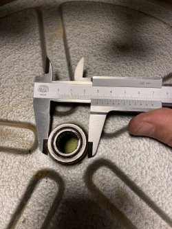

Die Zeichnung kenne ich mittlerweile recht gut ….. :emoji_wink:, und darin ist die Rolle mit dem geschraubten Flansch in der Mitte.
Ich habe noch die ältere Version der Rolle, das Blech hat in der Mitte einen Kragen, vorne und hinten. DM aussen ca 30 mm. Dann kommt die Hülse, ca 28 mm DM. Darin die Nadellager, 21 mm DM. Wäre mE auch schwierig, die beiden Nadellager nur in dem recht dünnen Blechkragen stabil zu halten……
Bei meiner Maschine wurde noch geschweißt, auf der Seite sieht man die Hülse recht deutlich. Die kann man auch drehen, sitzt also locker.

... sieht sehr nach Reparatur aus. - Wenn es gut gemacht ist und der Rundlauf stimmt - dann ist es doch OK.
Den Rundlauf solltest Du mal mit einer Uhr messen.

Es ist nicht gut gemacht bzw. wieder verschlissen, und - s.o. - die Hülse hat Kippspiel und lässt sich in der Rolle drehen….. da ist nix mehr mit Rundlauf.
