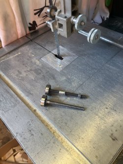

Brauche auch Hilfe bei meiner "neuen" BS 0633 und hänge mich mal hier dran.
Bei mir fehlt bei der Bandführung der obere Lagerbolzen (Nr. 41). Ich meine den Bolzen wo das kleine Wälzlager dran ist, was das Sägeband nach hinten hält. Den unteren (siehe Foto) habe ich noch.
Ich habe auch schon bei Kleinanzeigen inseriert, aber bisher ohne Erfolg.
Hat hier jemand vielleicht so einen Bolzen rumliegen? Oder ist das ein Normteil (habe im Internet nix passendes gefunden).
Wer auf Rollenführung umgebaut hat, müsste die Bolzen eigentlich über haben...
@Tony-2710
Bei mir sind die Federn auch durch. Soll ich dir zwei mitbestellen? Brauch sonst noch jemand welche?
Hast du die genaue Bezeichnung von denen?
Ich würde die über meine Firma abrechnen und gut ist.
Die zwei Wälzlager (Nr. 40) brauche ich auch neu, du auch?
Aber bitte hilf mir mal einer mit dem Bolzen :emoji_grin:

guten Abend,
... ich kann morgen meinen Fundus durchsuchen. Vielleicht liegt da noch sowas rum.
Wenn ich es noch richtig erinnere, ist das ein Vierkant (ca 6x6mm), vorne und hinten abgedreht auf d6 bzw M6. Sollte also einfach nachgebaut werden können. Auf den d6 Teil wird das Rillenkugellager aufgesteckt und mit Sicherungsring fixiert. Auf die M6 Seite kommen die Rändelmuttern zum Justieren drauf.
Gruss
Thomas
McRoss
22. Mai 2013
4
boah ihr seid ja schnell hier.
@julioiglesias danke für die feder-tips.
werde mir zwei bestellen
@moschdfass
das wäre absolut super.
nur eins:
ne, ohne vierkant. gewinde läuft durch
Ja, genau so!!

willyy
19. Oktober 2020
3.369
Pfaffenhofen (Ilm)
das ist wirklich eine super nette Geste, gleich so Teile zu machen, keine Frage ! :emoji_heart_eyes:
@McRoss
Aber ich habe mich bei den Bildern gefragt, ob man das nicht aus Baumarktteilen wie Gewindestange, Muttern, Scheiben und einem passenden Rohr hätte selber nachbauen können ?
Auch ohne Drehbank ?
