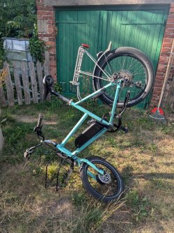

Ich habe vor ein paar Wochen unser kleines türkises E-Bike aus der Werkstatt geholt.
Bedieneinheit war defekt, eine neue war dabei. Aber niemand hat die Software, bzw müsste man mit Orbea Kontakt aufnehmen.
Er meinte er bekäme das hin, hat es aber scheinbar nichtmal versucht.
Also dann nach 1,5 Jahren und etlichem Nachfragen abgeholt.
Neulich hatte ich Besuch von ein paar Leuten und wir kamen auf das Rad. Kurzum, einer hat die beiden Bedienteile mitgenommen und sein Sohn hat aus zweien ein funktionierendes gemacht.
Die Mechanik habe ich dann heute auf Stand gebracht. Ist also wieder einsatzfähig.
Wahrscheinlich kommt das mit in den Urlaub, sonst hätten wir einen ohne Motor dabei. Das wäre nicht ganz so gut.
Danach kommt es wahrscheinlich weg. Ist aber in dem Fall schon reserviert. Wir behalten definitiv das andere Kleine.
Teile für den Schraubenhaufen kommen in der nächsten Woche, mal schauen ob ich da vorm Urlaub nochmal dran gehe.

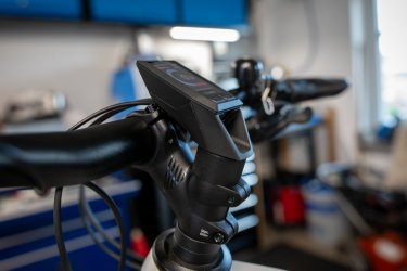

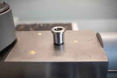

Meine Frau wollte einen neuen Fahrradcomputer haben aber der Winkel ihres Vorbaus (nicht falsch verstehen:emoji_innocent::emoji_wink:) war zu steil. Also habe ich einen Adapterring gedreht, jetzt passt alles und die Dame des Hauses ist glücklich.

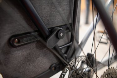

Nebenbei sagte sie mir noch, dass an ihrer Gepäcktasche ein Klipp abgebrochen sei, also einen neuen stabileren mit den 3D Drucker gedruckt.

@FrankRK der Adapter und das Display wird mit der Schraube zum spannen gehalten?
Jedenfalls toll wenn man sowas "mal eben" (wobei ich genau weiß, dass es nicht so ganz mal eben ist) anfertigen kann.
3D Druck ist natürlich für dieses ganze Plastikzeug schon echt ne feine Sache!

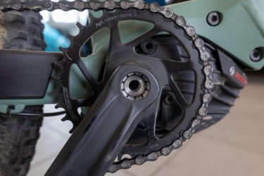

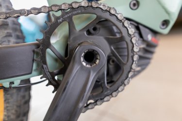

Mein E-Bike (eigentlich ein Pedelec, aber das E-Bike hat sich so eingebürgert) braucht dringend eine Wartung, die Kette ist über das Verschleißmaß die hintere Zahnradkassette auch und alles muss mal richtig gereinigt werden. Von meinen alten normalen Fahrädern habe ich noch alle Werkzeuge die man zum größten Teil auch für unsere E-Bikes verwenden kann, aber um die Tretkurbel abzuziehen hätte ich ein neues Werkzeug gebraucht da der Bosch Motor eine Hohlwelle hat und nicht wie früher eine Massive. Um aber das min. 25 Jahre junge Werkzeug weiter nutzen zu können musste die Drehbank ran.
Das alte Werkzeug um die Tretkurbel abzuziehen.
Der fertig gedrehte Adapter
Nach dem abschrauben der Halteschraube sieht man die Hohlwelle
Hier der eingesetzte Adapter zum Abdrücken
Die Tretkurbel ist abgezogen

das hättest du einfacher haben können.Einfach ein Stück Rundstahl 12mm reinstecken.
Habe ich schon mehrfach sind gemacht.
FrankRK
22. Februar 2024
333
Sauerland
So ähnlich habe ich das vorher auch gemacht. Die kurze und lange Verlängerung aus meinen Proxxon 1/4 Zoll Ratschen-Kasten passen zusammengesteckt auch, aber man drückt dann gegen die Halteschraube der gegenüberliegenden Seite. So ist es die feinere Lösung.

Werkzeug kann auch schön sein :emoji_wink:.
Außerdem findet das Ding seinen festen Platz, den Rundstahl muss man immer suchen :emoji_grin:
