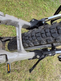

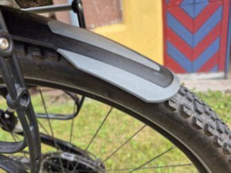

Habe jetzt mal ein paar Bilder gemacht. Letztes mal hatte ich bei den Bildern mehr so auf schöne Landschaft geachtet, hier sind jetzt mal Aufnahmen von den etwas heftigeren Teilstücken.

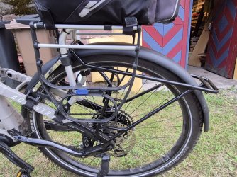

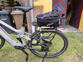

Und hier noch Bilder von der Situation am Hinterrad. Der Thule Gepäckträger macht da keine Probleme, so wie er befestigt ist und mit 20kg Zuladung für mich ausreichend
Befestigungspunkt vorne, hinten an der Achse habe ich die Schrauben drin gelassen, damit sie nicht verloren gehen, man weiß ja nie, ob man es sich nochmal anders überlegt.
Dann einmal mit eigelegtem Originalschutzblech. Konnte es jetzt aber nicht ganz durchschieben.

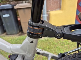

Und hier mit einem Schutzblech an der Sattelstütze. Zum einen schleift es am Hinterrad durch den Gepäckträger und ich kann es auch nicht am eigentlichen Sattelrohr befestigen, da dies absenkbar ist.
