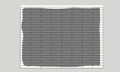

omg ich versuch grad nicht in Panik zu verfallen... Wie soll ich jetzt diesen Spalt schließen plus die anderen Dehnungsfugen sind natürlich nicht so breit aber trotzdem bei 2,5 cm!!! gibt es 3 cm Sockelleisten? Ich find da nix. Sollte ich eine 2 Leisten übereinander anbringen, wie sieht das bloß dann aus?
ich kann doch nicht wieder alles auseinandernehmen! und hier bitte nehmen wir an, die Wand würde genauso aussehen: Image14op.jpg
wie soll ich da bitte so messen, daß ich am Ende nicht so einen blöden Spalt habe? wie soll ich das Zimmer in so eine Grafik umwandeln? hmm man könnte Zentimeter pro Zentimeter abmessen? wirklich so?
Und eventuell auch mit 'ner etwas keilförmigen ersten Lage an der möglichst wenig sichtbaren Wand, wenn Maurer und Putzer nicht so ganz Freunde der Rechtwinkligkeit waren.
wie z.b.? die lange Seite des Laminats(Feder?) muß doch gerade liegen. Keilförmig stelle ich mir dreieckig vor. Ich lerne so gerne, bitte vllt. kurze Erklärung
Schnur oder langes Richtscheid an die Wände legen/spannen, um die Unebenheiten messen zu können,
wie mache ich daß die Schnur vis a vis waagrecht liegt ohne einen Anhaltspunkt. Also wie kann ich überhaupt eine exakt gerade Linie schaffen? Mit einem Laser? aber wie mache ich daß der Laser exakt liegt? es darf ja nicht schief liegen. Versteht einer wie ich das meine?
...meint natürlich, das erste Paneel längs so zu schneiden, dass es dann ab diesem so weitergeht, dass Du halbwegs vernüftig durch den Raum kommst. Anzeichnen und am Riss - vulgo: Deiner Linie - sägen.
Wie Du das rationell und genau anzeichnest, ist ja nicht so viel anders, als für die letzte Reihe beschrieben. Also erste Reihe zusammenklicken, ausrichten, anzeichnen, sägen... legen mit der nächsten Reihe, ausrichten und gegen die Wand sichern - wenn ich noch einmal die Bessey-Dinger ins Spiel bringe, müsste ich Provision kriegen :emoji_wink: - ...und dann geht's ruckzuck weiter...

Wenn Deine Wände maßstäblich so aussähen, wie Dein gezeichneter Grundriss in #26 hättest Du andere Probleme. :emoji_wink:
Ein genau vermessenen Raum schnell gescribbelt, sieht man ja aber schnell, wie die Aufteilung sinnvoll wird, dass keine zu kurzen/schmalen Abschnitte entstehen.
Bleibt wirklich so wie bei Dir jetzt ein extrem schmales Stück übrig, würde ich das schlicht anleimen. Holzleim, einklipsen, Stück Folie drauf, Paneel drauf, etwas zum Beschweren drauf...
Soll was heißen?
Eine Person stellt sich in der einen Raumecke vor die Wand, eine zweite Person in der anderen Ecke vor die gleich Wand.
Beide haben zuvor jeweils ein Ende EINER Schnur in die Hand genommen und spannen die Schnur, jeweils in ihrer Ecke stehend vor der Wand, ungefähr in Höhe des neuen Bodenbelags.
Beide Personen bewegen die Schnur, möglichst parallel zur Wand, so lange auf die Wand zu bis die Schnur die Wand irgendwo berührt.
Diese (Schnur-)Linie markiert man auf dem Boden (am einfachsten mit einer Schlagschnur).
Jetzt kann man von dieser, über die gesamte Raumlänge geraden, Linie aus, die Unebenheiten (Abstände) zur Wand messen.
Der weiteste Abstand von Schnurlinie zur Wand ist die größte Verlegebreite (od. -länge).
D. h., an diesem Punkt sollte maximal ein ganzes Paneel od. Diele hin passen, ohne dass dann noch der zu vermeidende schmale Streifen übrig bleibt.
Alle anderen (kürzeren) Abstände von Schnurlinie zur Wand werden von dieser letzten Paneele/Diele eher weg geschnitten.
Ist der Abstand zu gering, sprich, es gäbe einen zu schmalen Streifen, fängt man an der Startwand mit einer geschnittenen Reihe an.
Falls du es immer noch nicht verstanden hast, oder vorstellen kannst, zeichne es besser erst maßstabsgetreu auf, bevor du anfängst Material zu zersägen, dass dir u. U. am Ende fehlt.

Um übrigens von einer Wand , die so aussieht wie die von dir gezeichneten, die Dellen etc auf die erste Reihe zu übertragen, nimmst du zB einen Klotz, klebst dir da einen Bleistift dran und fährst damit die Wand ab. Auf der Panele hast du dann den genauen Wandverlauf und kannst das entsprechend mit der Stichsäge absägen.
