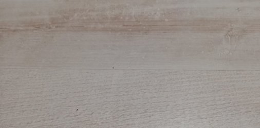

Altbau, keine geraden Wände:emoji_frowning2:(. Der andere Unterbelag wurde der Wand entlang schön gesägt und angepaßt. Muss ich das beim neuen auch machen? kann es dem Laminat nicht egal sein, ob es total gerade an der Wand liegt? es kommt doch die Leiste drüber und Dehnungsfuge muss ja auch eingehalten werden. Ich merke nur bei der zweiten Reihe, daß die Fuge längs sich nicht festklopfen lässt. Da ist ein hässlicher Spalt. Ich könnte jetzt irgendwie weiter verlegen und dann mit dem Zugeisen klopfen. Weiß aber nicht ob das dann klappt und ich in der Mitte des Zimmers von Anfang anfangen muss! Ich klopf wie blöd aber es schließt sich nicht!
ich habe Angst daß jetzt passgenau zu schneiden. Was wenn dann das Endstück zu schmal ist??? ich kann es einfach nicht berechnen! Was heißt z.b. 23,4 Reihen? 23 ganze und ein 4tel Brett? Das passgenaue Paneel ist ja nicht gerade. An einer Seite ist es schmaler, an der anderen Seite breiter, der schiefen Wand entlang halt. Wie soll ich da rechnen?
Die andere Frage wäre, ist es schlimm wenn beim Sägen das Laminat paar Millimeter aufreißt? Und ist es vllt. besser an der kurzen Seite nicht so fest die Fugen zusammenzuschlagen. Manche benutzen eigentlich gar kein Schlagklotz. Bei meinem eigenen Laminat habe ich den Verdacht, daß sich die Stöße deswegen gegenseitig etwas hochdrücken. Zu viel Druck? Anders rum hätte ich aber einen Miniminispalt. Und welche Seite des Schlagklotzes ist überhaupt zu nehmen? bei meinem habe ich den Verdacht, daß sich die Stöße deswegen gegenseitig etwas hochheben. Zu viel Druck? Anders rum hätte ich aber einen Miniminispalt.
Und schlussendlich,
die Trittschalldämmung ist verzahnt an den Rändern um quasi das Verlegen zu erleichtern. Es greift aber nicht total auf Stoß ineinander. Wird das dann dort Schall übertragen? Dann ist die Trittschalldämmung ja obsolet gewesen. Bloß nichts falsch machen jetzt, bevor es zu spät ist!
Danke für all euere Hilfe, jetzt wirklich aber!
liebe Grüße

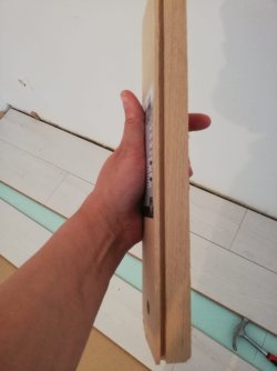

WhatsApp Image 2025-05-07 at 17.45.02 (3).jpeg WhatsApp Image 2025-05-07 at 17.45.02.jpeg WhatsApp Image 2025-05-07 at 17.45.02 (1).jpeg WhatsApp Image 2025-05-07 at 17.45.02 (1).jpeg

Eigentlich fängt man immer mit einer geschnittenen Kante an. Das Profil hat an der Wand nichts zu suchen, es ist dort verloren.
Mit den ersten drei Reihen schaffst Du die Basis für den ganzen Raum, wenn Du Dir da keine Mühe gibst, wirds Reihe für Reihe immer schlimmer.

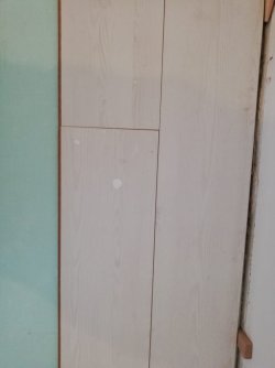

Heb mal nen bisschen an beim schlagen. Da ist doch die Längsfugen offen.
Tue ich aber ich verzweifle! Seit genau 20 Stunden habe ich 4 Reihen gelegt. 20 Stunden lang, das ganze wieder getrennt und wieder neu gemacht. Hölle ist Wiederholung! das kann doch nicht sein!!!!
Irgendwie ging es bis zur dritten gut, und jetzt die 4te Reihe...ich werde jetzt andere Paneele nehmen. Ich muß jetzt wieder bei Reihe 2 anfangen. Diese Bretter haben auch eine leichtes Profil.
im Video werden die Bretter eins nach dem anderen gelegt. Die kurze Seite wird mit dem Handballen reingedrückt, es macht Klick und fühlt sich richtig an. Bei mir auch, nur daß mit dieser Methode die kurze Seite breitere Fugen verursacht! wenn ich aber eine komplette Reihe separat mache und es dann mit Wippbewegungen als ganze Reihe einrasten lasse, dann ist es nicht so. Dafür ist die Längsfuge breiter. Nein, ich werde keinen Bodenleger rufen. Auch wenn ich 40 Stunden lang an 4 Reihen durcharbeite. Ich will einfach nur verstehen warum es nicht klappt.
Anbei ein Foto, wie es bei mir aussieht. Genauso will ich es auch jetzt haben. Alles an breiteren Fugen werde ich nicht akzeptieren. Es sieht im Moment aus, als hätte ich Fliesen verlegt.
ich hab in der Eingangspost 2 idente Fotos hinzugefügt. Ich meinte die unten. Welche Seite sollte ich zum klopfen nehmen? und warum ist das im I-Net nirgends zu sehen, wie man die Fugen ordentlich schließt, oder Schlagklotz richtig verwendet? bzw. in meiner Wohnung muß ich es ja auch richtig gemacht haben. Da war ich genauso schlau wie jetzt auch. WhatsApp Image 2025-05-10 at 21.55.56 (1).jpeg WhatsApp Image 2025-05-10 at 21.55.56.jpeg WhatsApp Image 2025-05-07 at 17.45.02 (2).jpeg WhatsApp Image 2025-05-07 at 17.45.02 (1).jpeg

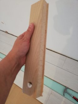

Wichtig ist dabei nicht nur ein Schlagholz zu nutzen, sondern auch ein Zugeisen.
Ja.
Am einfachsten kriegt man die ersten Reihen mit einem Belagspanngurt dicht zusammen gezogen.
Zieht man mit 3 - 5 von denen (je nach Raumgröße) die ersten 3 - 4 Reihen zusammen, wird der Rest auch gut.
Das zusammengezogene "Paket" muss man aber trotzdem an der Wand mit Keilen abstützen, bis die Fläche komplett fertig ist.

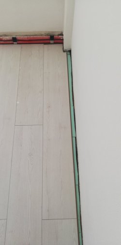

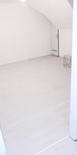

4 Tage später zu je täglich 8 bis 9 Stunden bin ich und das Zimmer zu 90% fix und fertig. Ich habe Schmerzen bis in die Fingerspitzen und habe mich mehrmals am Tag mit Schmerzgel einreiben müssen. Zudem pocht mein Knie wegen der Arthrose und ich humple sowieso. Und meine Bandscheibe hat mich bei jedem Bücken umgebracht.
Hört sich an als ob ich 80jährige Oma wäre bin aber 48.
Sorry musste einfach mal mich selbst bemitleiden, bin so fix und fertig mit den Nerven!

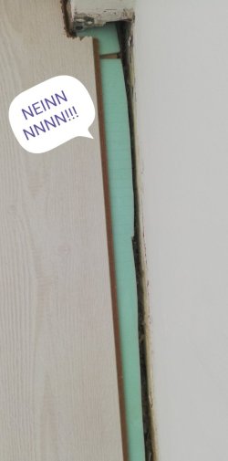

An einigen Stellen ist die Dehnungsfuge zu schmal. An einigen Plätzen 2,5 cm. 12 mm hätte ich einhalten müssen laut Anleitung. Und auch dann wäre die blöde Leiste reingerutscht. Die verjüngt sich nach unten, blödes Saudingggg! Max 5 mm hätte sie abgedeckt. Neue Leiste kaufen. Was mach ich jetzt mit der fast 3 cm Fuge... Am besten ich leg mich selbst rein ubd krepiere..so eine fette Leiste gibt es doch gar nicht? Viertelstab davor setzen, oder was, was mach ich jetzt bloß?

In der letzten Reihe, ihr wisst schon da wo sich der Spreu vom Weizen trennt, könnte ein 4cm breites Brett noch reinpassen. An der Türschwelle liegt es wunderbar. Die Wand ist ja nicht gerade. Zum Fenster hin, hab ich jetzt diesen fetten Spalt.
Meine heutige Denkstrafaufgabe.. In der Ecke bei dem fetten Spalt auf einem Bein stehen und darüber fachsimpeln: Wie hätte ich das von Anfang an verhindern können? Hätte ich bei der ersten Reihe ein halbes Panel vorgesetzt wäre es vllt nicht so gekommen. Aber auch dort war die Wand nicht gerade.. Wie geht das bitteee?

Achja alles hat meine Schwester gekauft, nicht das es dann heißt wo waren deine Augen. Ich bin nur die Sklavin.

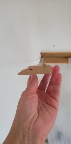

Gantenbein
23. Dezember 2020
60
Remscheid
Hallo Su7Seven,
die Leiste ist für eine Clip Montage gedacht. Wenn Du die Clips verwendest ( was bei älteren Wänden schon mal schwierig ist) verjüngen sich diese nicht nach unten
