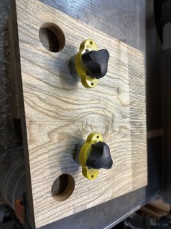

Genau das Problem hab ich auch, daher mein Schraubzwingenanschlag…
Falls du was findest, dann gib mir bitte auch Bescheid. Das ist nicht die beste Lösung. Hast du einen Trick wie man diesen präzise ausrichten kann? Ich ging bisher immer nach der Tischaußenkante. Ob das aber so das richtige ist? Die ist auch nicht 100% gerade. Oder ist das bei der Bandsäge überhaupt so wichtig?
Nach meiner Erfahrung ist das von Band zu Band unterschiedlich. Liegt an der Schränkung und ändert sich auch mit der Zeit. Die Führungsstange für den Anschlag an meiner Bandsäge ist deswegen verstellbar. Man sägt ein Stück Abfall an einem Riss ein Stück ein und stellt danach den Anschlag parallel dazu. Ich würde Deinen Anschlag mit ordentlichen Verstellmagneten versehen - die Schraubzwingen können sich lose wackeln...
andibarth
13. Januar 2023
2.177
BW
Das ist genau das Problem.
Zum einen lädt sich der anschlag nicht problemlos einstellen und dann fängt er an zu wackeln. Dauerlösung ist das keine…
andibarth
13. Januar 2023
2.177
BW
Verstehe ich das richtig, du meinst 2 Magnete hinten und vorne und daran dann mit den Schrauben eine Schiene befestigen?
Die Idee ist auch gut. Wahrscheinlich besser als das Gefriemel mit den Schraubzwingen.
Wenn ein solcher Magnet 60 kg hebt ist das ja dicke ausreichend…
...das war nur die Antwort auf Deine Frage, was special agent @kgb007 mit den Magneten gemeint haben könnte...:emoji_wink:
Ich würde eher die vorhandene Führungstange nutzen.
Wobei mir die an Deiner Bandsäge etwas eigenartig befestigt zu sein scheint. Sieht so aus, als müsste die jedes Mal gelöst werden, um das Band zu wechseln. Normalerweise Sinnvollerweise ist das je eher so gelöst.

Wenn die Führungsschiene für den Anschlag nicht justierter ist und zudem auch kein Anschlag vorhanden ist, kann man einen Anschlag aus Holz basteln (wie geschehen) und in diesen Anschlag zwei Löcher bohren, da kommen dann die schaltbaren Magnete rein. Das hält dann auch. Ich nutze das an der Bandsäge und an der Tischfrräse für einen Andruckkamm.
andibarth
13. Januar 2023
2.177
BW
Das gefällt mir!
Ich glaub solche Magnete bestelle ich mir mal.
Hast du die aus dem link oben?
Hab jetzt 2 dieser Magnete bestellt.
Wenn die da sind werde ich den Anschlag mal optimieren. Das ist sicher besser als die Schraubzwingenlösung…
